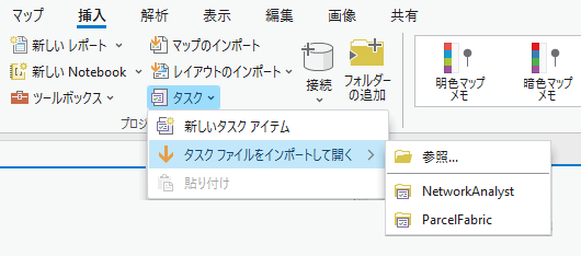

  1. [カタログ] ウィンドウで、[タスク] フォルダーを右クリックして、[タスク ファイルをインポートして開く] にポインターを合わせ、[参照] をクリックします。
    また、[挿入] タブにある [タスク] ドロップダウン矢印をクリックして、[タスク ファイルをインポートして開く] にポインターを合わせ、[参照] をクリックして [インポート] ダイアログ ボックスを開くこともできます。

定義済みタスクは、ArcGIS Pro のさまざまな機能領域のタスク ファイルで使用できます。 たとえば、パーセル ファブリックの編集と管理に使用できる 2 つの定義済みタスク ファイルがあります。 これらの定義済みタスク ファイルは、タスク アイテムとしてプロジェクトにインポートすることができます。
定義済みタスクは、ArcGIS Pro の機能領域でワークフローを実行する方法の一般的な指針であり、組織に合わせて編集および構成できます。 定義済みのタスク ファイルの場所は、C:\Program Files\ArcGIS\Pro\Resources\Tasks\en-US などの ArcGIS Pro インストール ディレクトリー内の \Resources\Tasks フォルダーです。
このファイル位置にタスク フォルダーを追加できます。 ユーザーがタスク ファイルをプロジェクトにインポートすると、ユーザーが追加したタスク フォルダーと機能領域にすでに存在するフォルダーが一覧表示されます。
タスク ファイルをインポートして開きます。
定義済みタスク ファイルをプロジェクトにインポートするには、[挿入] タブにある [タスク] ドロップダウン矢印をクリックして、[タスク ファイルをインポートして開く] にポインターを合わせ、インポートする定義済みタスク ファイルを含むフォルダーをクリックします。 [インポート] ダイアログ ボックスで、タスク ファイルを選択して [OK] をクリックします。
