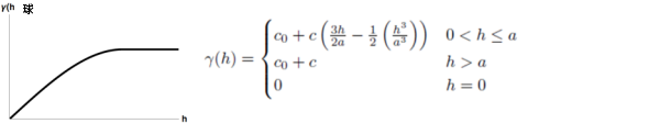

Spherical セミバリアンス モデルの図

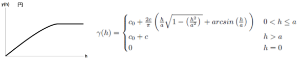

Circular セミバリアンス モデルの図

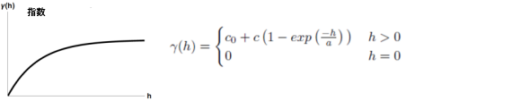

Exponential セミバリアンス モデルの図

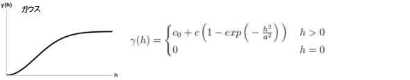

Gaussian セミバリアンス モデルの図

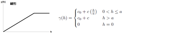

Linear セミバリアンス モデルの図
