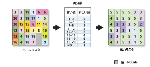

値の範囲で再分類するときに、再分類ツールには、入力ラスターの既存の上限値と下限値、および値の範囲に割り当てる代替値が必要です。 元のラスターで、指定した値の範囲にあるすべての値には、範囲に割り当てられた代替値が割り当てられます。 範囲の境界は、ツールにより異なる方法で処理されます。 つまり、1 ~ 5 が 100、5 ~ 10 が 200 になるような 2 つの範囲が指定された場合、通常 5 は出力値 100 に割り当てられ、5.01 は出力値 200 に割り当てられます。
次の例は、ベース ラスターの元の値を、範囲を使用して新しい再分類値に割り当てます。
値の範囲による再分類の例
値の範囲による再分類の例
