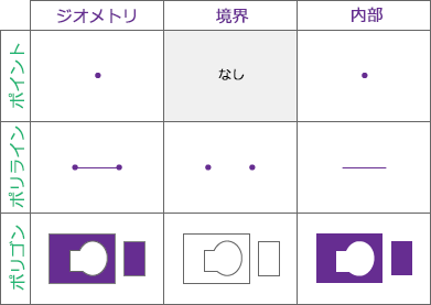

フィーチャ間の空間リレーションシップ
フィーチャ間の空間リレーションシップでは、ジオメトリの種類 (ポイント、ポリライン、およびポリゴン) がそれぞれ内部と境界を持ちます。 2 つのジオメトリの内部と境界を対応させることにより、それらのジオメトリが示す空間リレーションシップが決まります。
以下の画像で、ポイント、ポリライン、ポリゴンのジオメトリ、境界、および内部の概略を示します。
GeoAnalytics Server の空間リレーションシップに使用されるジオメトリの境界と内部
ArcGIS GeoAnalytics Server でサポートされるリレーションシップは Clementini です。つまり、ポリゴンの境界はポリゴンの内部や外部とは別のものです。

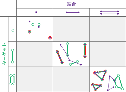

等しい
ターゲット フィーチャと結合フィーチャの内部が同一であり、ジオメトリ タイプが同じである場合、ターゲット フィーチャは結合フィーチャに等しくなります。
以下の画像では、緑のターゲット フィーチャが紫のフィーチャに等しい場合に、赤の枠で囲まれます。
空間リレーションシップのタイプ: 等しい

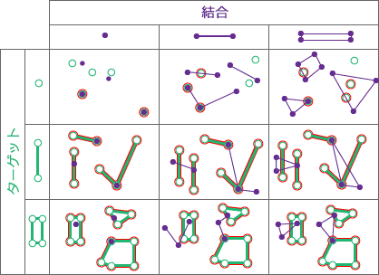

交差する
ターゲット フィーチャがそのジオメトリの一部を結合フィーチャと共有する場合、ターゲット フィーチャは結合フィーチャと交差しています。 ターゲット フィーチャが結合フィーチャを含む (Contains)、含まれる (Within)、横切る (Crosses)、接する (Touches)、または重複する (Overlaps) 場合、ターゲット フィーチャは交差しています。
以下の画像では、緑のターゲット フィーチャが紫のフィーチャと交差する場合に、赤の枠で囲まれます。
空間リレーションシップのタイプ: 交差する

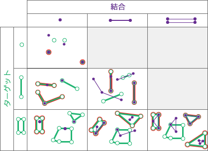

含む
結合フィーチャがターゲット フィーチャのサブセットであり、相互の内部が交差している場合、ターゲット フィーチャは結合フィーチャを含みます。 結合フィーチャが境界上にあり、内部と交差している場合、ターゲット フィーチャは結合フィーチャを含みます。 結合フィーチャが境界上のみにあり、内部にはない場合、ターゲット フィーチャは結合フィーチャを含みません。
これは Within 演算子の逆です。
以下の画像では、緑のターゲット フィーチャが紫のフィーチャを含む場合に、赤の枠で囲まれます。
空間リレーションシップのタイプ: 含む

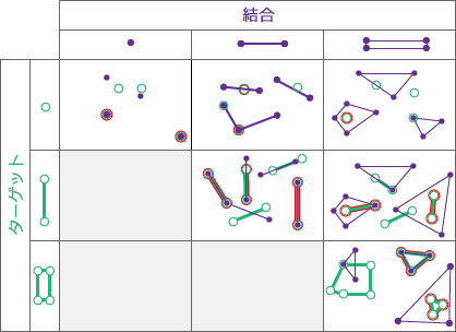

含まれる
ターゲット フィーチャの全体が結合フィーチャの内側にある場合、ターゲット フィーチャは結合フィーチャに含まれます。 内部の交差部分が空でなく、ターゲット フィーチャが結合フィーチャのサブセットである場合、ターゲット フィーチャは含まれます。 交差する内部がない場合、結合フィーチャはターゲット フィーチャに含まれません。
これは Contains 演算子の逆です。
空間リレーションシップのタイプ: 含まれる

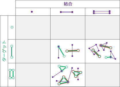

横切る
2 本のポリラインの交差部分がポイントのみを含み、交差部分のポイントの少なくとも 1 つが両方のポリラインの内部にある場合、それらのポリラインは横切っています。 ポリラインの接続部分の一部がポリゴンの内部にあり、一部が外部にある場合、ポリラインとポリゴンは横切っています。 ポリラインとポリゴンが、ポリゴンの内部で共通のポリライン (ポリライン全体と等しくはない) を共有している場合、それらのポリラインとポリゴンは横切っています。 ターゲット フィーチャと結合フィーチャは、ポリラインまたはポリゴンでなければなりません。
以下の画像では、緑のターゲット フィーチャが紫のフィーチャとクロスする場合に、赤の枠で囲まれます。
空間リレーションシップのタイプ: 横切る

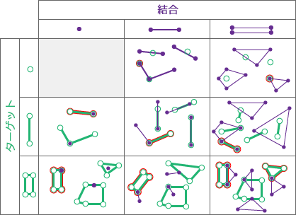

接する
ターゲット フィーチャと結合フィーチャが交点を持つが、それらのフィーチャがオーバーラップしていない場合、ターゲット フィーチャは結合フィーチャと接しています。
以下の画像では、緑のターゲット フィーチャが紫のフィーチャと接触する場合に、赤の枠で囲まれます。
空間リレーションシップのタイプ: 接する

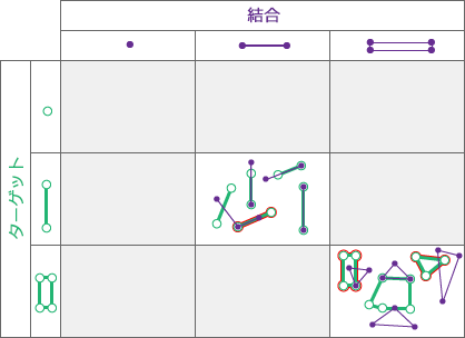

重複する
2 つのジオメトリが同じジオメトリ タイプであり、交差部分も同じジオメトリ タイプであるが、両方の元のジオメトリとは異なる場合、それら 2 つのジオメトリは重複しています。
以下の画像では、緑のターゲット フィーチャが紫のフィーチャと重複する場合に、赤の枠で囲まれます。
空間リレーションシップのタイプ: 重複する

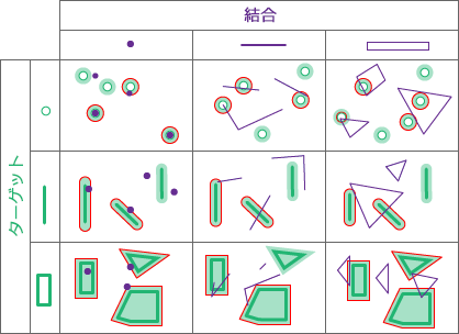

平面近接と測地線近接
概念的に、これらの演算子は、指定された距離を使用してターゲット フィーチャをバッファーし、バッファーを適用した結合フィーチャと交差するターゲット フィーチャをすべて返します。
ArcGIS Enterprise 10.7 では、GeoAnalytics Server が Geodesic Near 操作もサポートします。 この操作は、平面距離ではなく測地線距離が使用される点を除き、 Planar Near と同じです。 データが広大な地理的範囲をカバーする場合や、入力座標系が地理座標系である場合は、この演算子を使用します。
以下の画像では、近接距離バッファー (薄緑) が指定された緑のターゲット フィーチャが、紫の結合フィーチャの近傍にある場合、赤の枠で囲まれています。
空間リレーションシップのタイプ: 近接 (平面および測地線)
