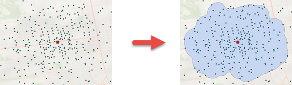

顧客分布商圏の生成 (Business Analyst ツール)
サマリー
顧客の数または各顧客の数値情報属性に基づいて、店舗の周囲に商圏を作成します。
図
顧客分布商圏の生成ツールの図
