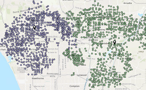

アンティーク店舗の所有者が顧客の分布について理解を深めるための解析について考えてみましょう。これらの顧客は、ロサンゼルス郡にある 2 つの店舗で頻繁に買い物をしています。 店舗の所有者は、これらの顧客がどの場所から車で来店しているか、およびアンティーク店舗から 15 分以内の場所に何人の顧客が存在するかを評価したいと考えています。
マップ上のアンティーク店舗の位置と各店舗の顧客

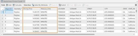

出力属性テーブルで、2 つの主要な出力フィールドを調べます。 これらのフィールドは、距離タイプ パラメーターと 計測単位 パラメーターによって決定されます。 さらに 計測単位 パラメーターは 距離タイプ パラメーターに依存しています。 たとえば、距離タイプ が 運転時間 に設定されると、計測単位 がデフォルトで 分 に設定されます。 ツールに指定された距離タイプと計測単位に応じて、最短パスに沿った出力のメジャーが属性テーブルに追加されます。 出力テーブルのそれ以外の属性は入力店舗レイヤーと入力顧客レイヤーから取得されます。
この例では、距離タイプ が Driving Time に設定され、計測単位 が Minutes に設定されています。 したがって、出力属性テーブルには次のフィールドが含まれます。
ツールから出力された属性テーブル

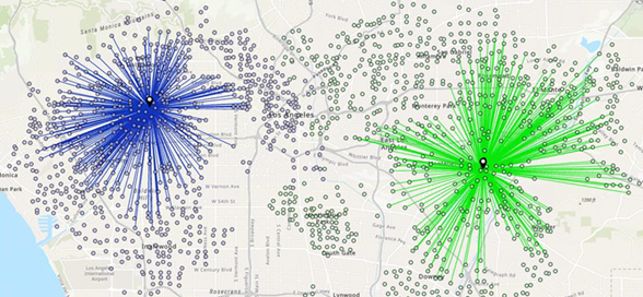

前述のように、アルゴリズムの解析によって計算が行われますが、生成される最短パスの形状は表示されません。 アルゴリズムでは、パフォーマンスと見やすさの向上のため、起点から終点までの直線のみが返されます。
下の画像は、スパイダー ダイアグラムの生成 ツールの出力を示しています。 放射状の線が、アンティーク店舗から 15 分のカットオフ以内に存在する顧客まで接続されています。 アンティーク店舗に接続されていない顧客は、カットオフの範囲を超えている顧客です。
ツールから出力されたスパイダー ダイアグラム
