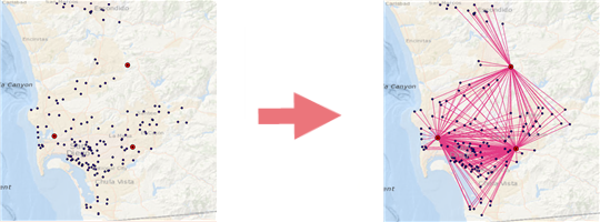

スパイダー ダイアグラムの生成 (Business Analyst ツール)
サマリー
各顧客から関連する店舗の位置までの一連のラインを生成します。 これらのラインはよくスパイダー ダイアグラムと呼ばれます。 このツールは、出力からオプションの風配図レポートを生成することもできます。
注意:
このツールは、OD リンクの生成 ツールに類似しており、解析ツールボックスの近接ツールセットから使用できます。
図
スパイダー ダイアグラムの生成ツールの図
