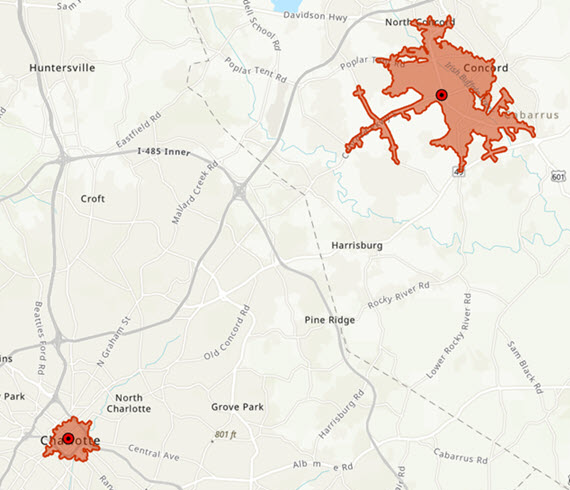

次の図は、2 つの入力コミュニティー センターの周囲に生成された到達圏ポリゴンを示しています。
2 つのコミュニティー センターの周囲の到達圏ポリゴン
2 つのポリゴンのサイズは同じでないことがわかります。 この理由は、シャーロット市の中心部 (左下のポリゴン) の人口密度がシャーロット市郊外と比べて高い、つまり、より小さいエリアに合計世帯数がより多く存在するためです。 アルゴリズムに関して言えば、これは、ルート検索アルゴリズムによって、2 つの入力コミュニティー センターについて求められた (t) の値 (F(t) が 0 に等しくなる) が異なることを意味しています。

2 つの入力コミュニティー センターで Radius の値がどの程度異なるかを確認できる一方で、これらのエリアでは約 7,000 の世帯が取得されています。 シャーロット市中心部にあるコミュニティー センターの場合、世帯人口に対して限界値を満たすために必要とされる運転時間はわずか 3.17 分ですが、コンコード市 (シャーロット市郊外) のコミュニティー センターの場合、世帯人口に対して限界値を満たすために必要な運転時間は 6.3 分です。
上記の解析により、意思決定者は、基礎となる人口統計および提案されたコミュニティー センター周辺の実際の道路ネットワークを考慮に入れた上で、商圏を視覚化できます。 限界値到達圏の生成 ツールから得られた商圏をさらに詳しく解析すると、新しいコミュニティー センターに最適なサイトを選択することができます。
