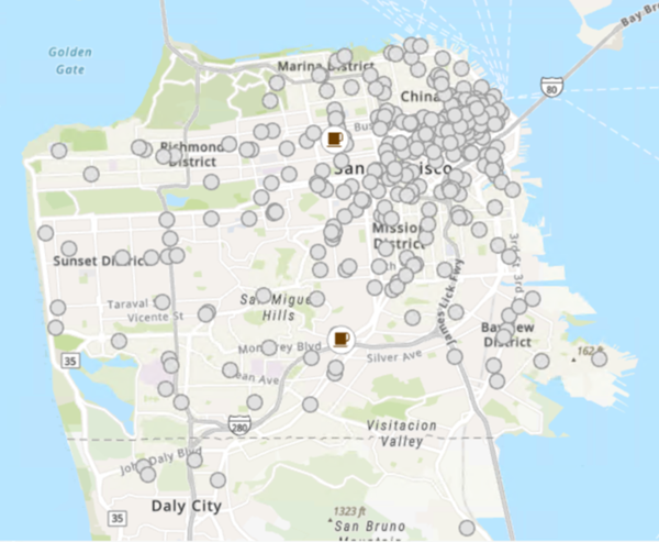

フランチャイズ オーナーがカリフォルニア州サンフランシスコの中心街に 2 軒のコーヒー ショップを新規開店するための解析を考えてみましょう。 この市場エリアには既存のコーヒー ショップがあります。 近傍の位置の検索 ツールを使用すると、フランチャイズ オーナーは、他のコーヒー ショップが新規店舗からどのくらい離れているかを評価したり、既存の店舗の売上高を見積もったりすることができます。 フランチャイズ オーナーは、新規店舗の 3 マイル以内にある最も近い 25 の位置に興味があります。
サンフランシスコのコーヒー ショップ
最も近い道路セグメント上への新しいコーヒー ショップと既存の位置の配置

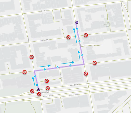

解析では、直線 以外の距離タイプを使用する場合に、入力フィーチャと位置ポイントを最も近い道路セグメントにスナップする必要があります。 これは、ネットワーク データセットに基づいて正確な結果を取得するための重要なステップです。 次に、アルゴリズムは、新しいコーヒー ショップと既存のコーヒー ショップの間の最短パスを解析します。
入力フィーチャと位置ポイントを個別に解析
入力フィーチャ (新しいコーヒー ショップ) と位置ポイント (近くにある既存のコーヒー ショップ) がネットワーク上に配置されると、アルゴリズムは新しい各店舗と既存の店舗の間の最短パスを解析し始めます。 最短パスを見つけるために、ダイクストラのアルゴリズムでは、新しい店舗からの最終的な最短パスがすでに計算されているジャンクションのセットが維持されています。 アルゴリズムでは、最短パスの推定値が最小となるジャンクションを繰り返し検索し、以前に計算されたジャンクションのセットにその値を追加して、最短パスの推定値を更新します。 新しい店舗と既存の店舗の間の最短パスが返されるまで、アルゴリズムが続行されます。 このプロセスは、制御パラメーターの条件が満たされるまで実行されます。
次の図は、どのようにしてアルゴリズムが、終点に到達するまでに、最短パスになる道路セグメント (青の点) のみを含み、それ以外のすべての道路を無視するかを示しています。
最適な最短パスとして考慮された道路がマップ上に示されています。
注意:
近傍の位置の検索 ツールを使用したジオメトリー出力は実際のルートに沿うものではありません。アルゴリズムでは、属性テーブルに追加されるルート メジャー (距離) と共にポイントが返されます。 この図は、このプロセスの簡略化された表現として表示されています。

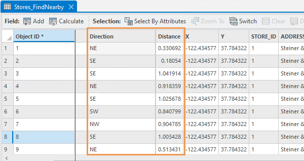

属性テーブルへの結果の書き込み
出力属性テーブルで、2 つの主要な出力フィールド (方向 と 距離) を調べます。 ポイントの方向は、NE、NW、SE、または SW に分類されます。 距離値は、位置の入力フィーチャからの距離を計測します。 距離フィールドの属性の値は、距離単位 パラメーターによって異なります。
結果属性テーブル
