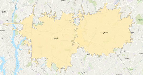

既存の店舗 (店舗 1) の商圏とオーバーラップする商圏を持つ新しい店舗 (店舗 2) を開店する影響を評価する解析を考えてみましょう。 商圏間のオーバーラップの大きさ、および各店舗の商圏に含まれるオーバーラップの割合を調べます。 さらに、商圏間のオーバーラップが各店舗で買い物をする 2021 Total Daytime Population の量にどれくらい影響するかを解析します。 この変数を その他のメトリクス の下に追加して、オーバーラップ統計情報を生成します。
2 つの店舗とその商圏が明るい黄色のポリゴンとして下に表示され、それぞれの商圏の説明を表示するラベルが付けられます。

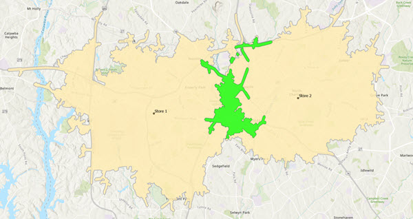

オーバーラップ測定 ツールからの出力フィーチャクラスは、2 つの商圏間のオーバーラップ エリアを示すポリゴンを作成します。 このポリゴンは緑色で表示されます。
