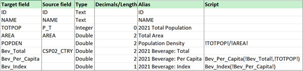

  • 出力テーブルのスキーマの変更は、出力スキーマ定義テーブル パラメーターによって定義されます。
    次に、定義テーブルの例を示します。
    定義テーブルの例
    上記の例のように、出力スキーマ定義テーブル パラメーター値に次のフィールド名が含まれている場合、対応するパラメーター値が自動的に設定されます。
    • Target field
    • Source field
    • Type
    • Decimals/Length
    • Alias
    • Script
    注意:
    Script または Source field を設定する必要があります。
  • このツールは、定義テーブルのスクリプト フィールドを設定することで、既存のフィールドを使用して新しいフィールドを計算します。
    定義テーブルの Script フィールドの値には !TOTPOP!/!AREA! などが設定され、この値で Population Density フィールドが計算されます。 フィールド名は感嘆符で囲まれている必要があります。
  • 入力テーブルに結合が含まれる場合、新しいフィールドを計算するために、出力スキーマ定義テーブルにスクリプトを作成できます。 これには、出力テーブルの計算済みフィールドが含まれますが、結合テーブルのフィールドは除外されます。
    結合テーブル
  • このツールでは、他のフィールド演算に依存する追加フィールドを作成できます。 たとえば、Bev_Index フィールドは Bev_Per_Capita フィールドを使用して計算され、ツールの実行時にも計算されます。
  • 複数行の Python の演算には、スクリプト ファイル パラメーターを使用します。 スクリプト ファイルを使用するには、Python 関数を含むファイルを作成し、定義テーブルで関数を参照します。
    次に、Bev_Per_Capita という名前のターゲット フィールドに対するスクリプト コードの例を示します。
    • 値が Bev_Per_Capita(!Bev_Total!, !TOTPOP!) の 出力スキーマ定義テーブル パラメーター値の Script という名前のフィールド
    • 次の関数を含む スクリプト ファイル パラメーター値:
      def Bev_Per_Capita(Bev_Total, TOTPOP):
          return Bev_Total / TOTPOP

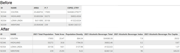

    次に、ツールの実行前後の属性テーブルの例を示します。
    フィールドの一括更新ツールの例
