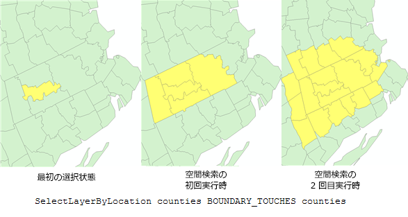

隣接した郡に対して選択を拡大する
次の例では、選択を単一の郡から隣接する郡に拡大し、この操作が 2 回繰り返されます。これは、 [境界に接する] (Python では BOUNDARY_TOUCHES) または [交差する] (Python では INTERSECT) リレーションシップのいずれかを使用するときに効果があります。
![ポリゴンの [空間検索 (Select Layer By Location)]](images/selectbyloc_poly_bound-FB26C.png)

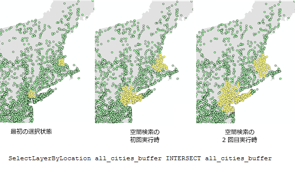

交差するポリゴンに対して選択を拡大する
次の例では、選択を元の 2 つのポイントから拡大するために、 [交差する] リレーションシップを使用します。元の選択から指定された範囲内にあるフィーチャを選択するために、 [一定距離内にある] (Python では WITHIN_A_DISTANCE) を使用することもできます。
![INTERSECT を使用した [空間検索 (Select Layer By Location)]](images/selectbyloc_poly_int-1DC01.png)

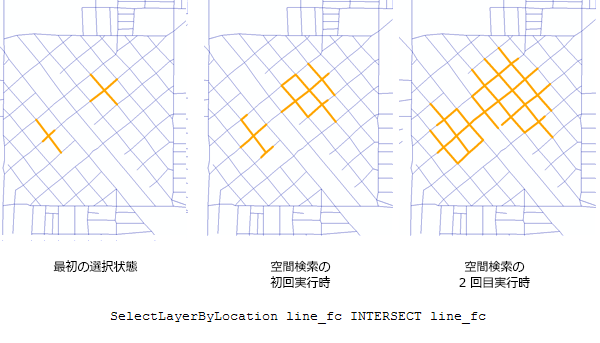

接続されている道路を選択する
選択を拡大する方法は、ポリゴン レイヤーに限られるものではありません。ライン データに使用することも可能です。元の選択に接続されている道路の選択を拡大していく例を次に示します。 [交差する] リレーションシップは、選択された道路に接するすべての道路を選択しますが、 [境界に接する] リレーションシップは、選択された道路上に端点を持つ (重ならない) 道路だけを含めます。
![ポリライン データの [空間検索 (Select Layer By Location)]](images/selectbyloc_line_int-6EF21.png)
