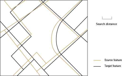

フィーチャの照合とは、2 つの類似したデータセットから検索距離に基づいて対応するフィーチャを見つける処理を指します。 特にフィーチャの照合をラバーシート リンクの生成やソース データからターゲット データへの属性の割り当てに使用する場合、データセットの 1 つをソース、もう 1 つをターゲットと呼びます。 これらのデータセットは互いにオーバーラップしていますが、データ収集の不一致、時間の経過による変化などの理由により完全には一致していません。 図 1 は、ソース フィーチャが商用データ プロバイダーから取得され、ターゲット フィーチャが市役所によって構築および維持されている道路の例を示しています。
フィーチャの照合を行う、類似しているものの一致していないデータセット
図 1: フィーチャの照合を行う、類似しているものの一致していないデータセットを示します。

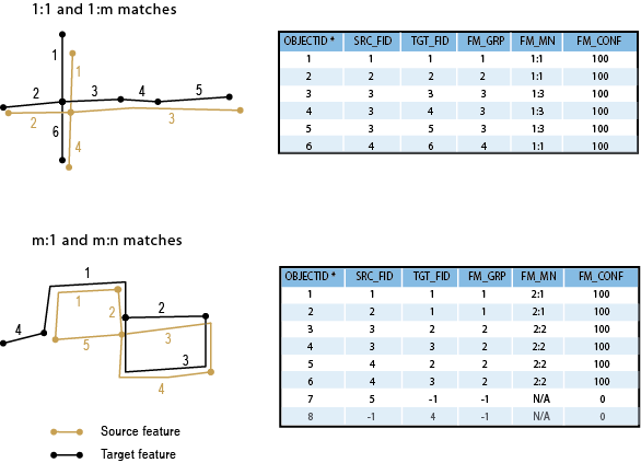

一致グループと一致リレーションシップ
フィーチャの照合は、1 つ以上のソース フィーチャと 1 つ以上のターゲット フィーチャのトポロジー構造または空間パターンが一致していると認められるフィーチャ トポロジーおよび空間パターンに基づいているため、これらが一致グループになります。 各照合グループ内では、以下に説明され、図 2 に示されているとおり、ソース フィーチャの数 (m) とターゲット フィーチャの数 (n) によって一致リレーションシップが定義されます:
  • 1 対 1 (1:1) の一致
    1 つのソース フィーチャと 1 つのターゲット フィーチャが一致し、それらが同じ一致グループに属します。
  • 1 対多 (1:m) の一致
    1 つのソース フィーチャと複数のターゲット フィーチャが一致し、そのすべてが同じ一致グループに属します。
  • 多対 1 (m:1) の一致
    複数のソース フィーチャと 1 つのターゲット フィーチャが一致し、そのすべてが同じ一致グループに属します。
  • 多対多 (m:n) の一致
    複数のソース フィーチャと複数のターゲット フィーチャが一致し、そのすべてが同じ一致グループに属します。
照合情報
図 2: 照合情報を示します。
