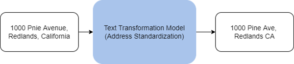

テキスト変換モデル フロー チャート
住所の標準化のテキスト変換モデルでは、スペル ミスを修正し、番地の表記を標準化します。

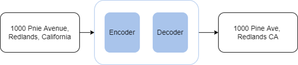

内部的には、ArcGIS のテキスト変換モデルは encoder-decoder モデルです。 エンコーダーのアテンション レイヤーは入力テキストのすべての単語を受け取りますが、デコーダーのアテンション レイヤーは処理中の単語の前にある単語にしかアクセスできません。 デコーダーは、エンコードされた特徴表現を変換し、トークンの出力シーケンスを生成します。 よく知られている encoder-decoder モデルには、BART や T5 などがあります。
エンコーダーおよびデコーダーとは:
  • エンコーダー: エンコーダーは、入力テキストを固定長の特徴ベクトルの形で数値表現に変換します。 この数値表現は、入力テキストの意味論的意味を維持します。
  • デコーダー: デコーダーは、エンコードされた特徴ベクトルをエンコーダーから取り、これを入力シーケンスと組み合わせて、トークンの出力シーケンスを生成します。
