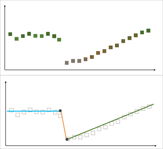

LandTrendr アルゴリズムは、ピクセルの履歴は経時的な複数のリニア セグメントに分割できるという考えに基づいています。 長い期間ほとんど変化が見られない場合は、傾きの少ない直線で表されます。 干渉が生じてピクセルの値が変化すると、短く、場合によっては傾きの大きい線分で表されます。 回復が可能な場合、たとえば森林火災の後などは、ピクセルの元の値に向かって戻る、長く緩やかに傾斜した線分で表されます。
LandTrendr アルゴリズムを使用してピクセル値の経時的変化 (上) と、それらの変化に相応するセグメント (下) を示す 2 つのグラフ
上のグラフでは、ピクセルがしばらくの間緑色ですが、その後干渉が発生してピクセルが灰褐色に変化し、時間の経過とともにゆっくりと緑色に戻っています。 LandTrendr アルゴリズムでは、これは、画像下部のグラフに示されている 3 つのリニア セグメントで表されます。 変化が起きた位置に、セグメントの表示に有用な頂点があります。

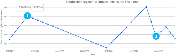

時系列プロファイル チャート
モデルのセグメント化の結果を調べるには、LandTrendr を使用した変化の解析 ツールの変化解析出力に対し、適合値バンドを使用して、時系列プロファイル チャートを生成します。
の出力に対して生成された時系列プロファイルチャート
変化日
ピクセル値が変化した日付に関する情報を抽出するには、変化解析ラスターから変化を検出 ツールを使用します。 このツールは、各ピクセルに、注目したい日付に対応する日付値が割り当てられたラスターを生成します。 モデルの特定セグメントの開始日と終了日を抽出することができます。 たとえば、変化が最も長く続いたセグメントの開始日を抽出でき、上のチャートではポイント で表されています。あるいは、最も速い変化 (傾きが最大の値) を示すセグメントの終了日を抽出でき、上のチャートではポイント で表されています。
