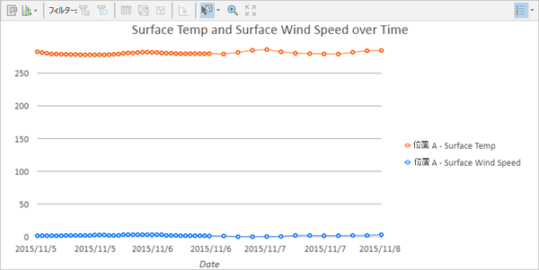

  • 複数の変数を持つ 1 つの場所 - このオプションを使用すると、1 つの場所の複数の変数について、変化が視覚化されます。 複数の変数の傾向を比較することができます。
    1 つの場所に複数の変数を示した時系列プロファイル チャート

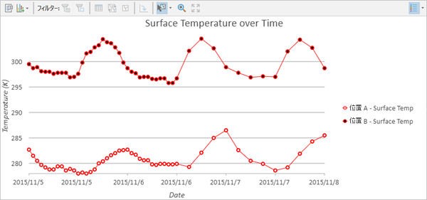

  • 1 つの変数を持つ複数の場所 - このオプションを使用すると、複数の場所の 1 つの変数について、変化が視覚化されます。 区画間で変動する傾向を比較することができます。 これがデフォルトです。
    複数の場所に対する 1 つの変数を示した時系列プロファイル チャート

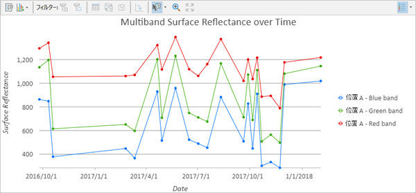

  • 複数のバンドを持つ 1 つの場所 - このオプションを使用して、1 つの場所でマルチバンド画像の複数のバンドの変化を視覚化します。 複数のバンドのスペクトル変化を比較することができます。
    複数のバンドで 1 つの場所を示した時系列プロファイル チャート

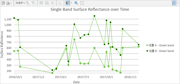

  • 1 つのバンドを持つ複数の場所 - このオプションを使用して、複数の場所でマルチバンド画像の 1 つのバンドの変化を視覚化します。 区画間でスペクトル変化を比較することができます。
    1 つのバンドで複数の場所を示した時系列プロファイル チャート

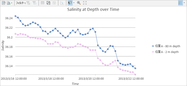

  • 多次元の複数の場所 - このオプションは特に、時間に加えて他のディメンションを含む対次元データで機能します。 サポートされる多次元レイヤー タイプは、多次元モザイク データセット、多次元ラスター レイヤー、netCDF ラスター レイヤー、および多次元イメージ サービスです。 時系列プロファイルは、他のディメンションの具体的な値 (対応する時間値の深さなど) に基づいて作成されます。 たとえば、下のグラフは、水面下 2 メートルと 80 メートルの深さの 1 つの場所での経時的な海洋塩分値を示しています。
    多次元で 1 つの場所および 1 つの変数を示した時系列プロファイル チャート
    時系列 パラメーターが 多次元の複数の場所 に設定されている場合は、グラフ化する変数と含める追加の次元を指定する必要があります。

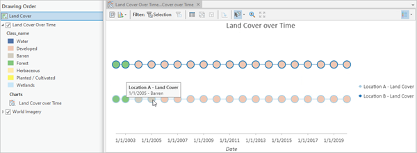

カテゴリー ラスター データ、たとえば時系列の土地被覆などの時系列プロファイル チャートも作成できます。 カテゴリー ラスター データでは、1 つの変数で複数の場所のチャートを作成することのみ可能です。そのため、チャート プロパティに 時系列 パラメーターは表示されません。
カテゴリー データで複数の場所を示した時系列プロファイル チャート

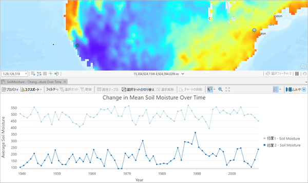

時系列プロファイル チャート例の作成
時系列プロファイル チャートを作成し、1948 年から 2016 年にかけて 2 か所で測定した土壌水分の年間の傾向を視覚化します。
  1. 毎月の土壌水分のデータを含む多次元ラスター レイヤーの時系列プロファイル チャートを作成します。
  2. 時系列 を 1 つの変数を持つ複数の場所 に設定します。
  3. マップ上で 2 つのポイント フィーチャを作成し、ラベルを 場所 1 と 場所 2 に変更します。
  4. 時間 を 標準時間 に設定します。
  5. 間隔サイズ を 1 年 に設定します。
  6. 時間集約 を 平均 に設定します。
2 か所の経時的な土壌水分を表す時系列プロファイル チャート
