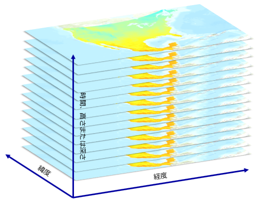

多次元データを含むレイヤーのスタック
多次元データは、空間と時間、深度、または高さで取得されます。

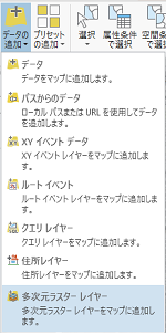

多次元の netCDF、HDF、GRIB、または Zarr 形式のファイルを多次元ラスター レイヤーとして追加するには、マップ タブで データの追加 > 多次元ラスター レイヤー の順にクリックします。
多次元ラスター レイヤー オプション
多次元データ レイヤーを追加します。
デフォルトでは、システムが多次元ラスター処理テンプレートを適用し、選択した各変数の多次元ラスター レイヤーを 1 つ作成します。 新しいラスター レイヤーには、変数からの多次元情報が含まれ、この情報を視覚化、解析、共有できます。 選択した変数を 1 つの多次元多変量解析ラスター レイヤーに結合することもできます。 または、多次元ラスター レイヤーの作成 ツールを使用して、サポートされている多次元データ タイプからレイヤーを生成できます。
