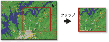

ラスターのクリップ (データ管理ツール)
サマリー
ラスター データセット、モザイク データセット、またはイメージ サービス レイヤーの一部を切り取ります。
図
ラスターのクリップ ツールの図
使用法
  • このツールを使用すると、テンプレートの範囲に基づいて、ラスター データセットの一部を抽出することができます。 クリップ出力には、指定したテンプレート範囲を交差するすべてのピクセルが含まれます。 フィーチャ データセットの一部を抽出するには、解析ツールボックスの クリップ(../analysis/clip.yml) ツールを使用します。
  • クリップする領域は、最小および最大の XY 座標を使用する四角形のエンベロープか、出力範囲ファイルのどちらかを使用して指定します。 指定されたクリップ範囲が入力ラスター データセットに合わない場合は、適切な配置が使用されているかどうかがツールによって確認されます。 この結果、出力の範囲がツールに指定した範囲と多少異なる場合があります。
  • クリップ範囲として既存のラスター レイヤーまたはベクター レイヤーを使用することができます。 フィーチャクラスを出力範囲として使用する場合は、フィーチャクラスをぴったりと囲む四角形 (最小境界ボックス) と、各フィーチャのポリゴン ジオメトリーのどちらでもラスターをクリップできます。 クリップ ジオメトリーを使用すると、出力のピクセル深度が向上する可能性があります。 出力形式で適切なピクセル深度をサポートできることを確認してください。
  • また、表示内で選択したフィーチャをクリップ範囲として使用することもできます。 フィーチャクラス内のフィーチャを選択し、入力フィーチャをクリップ ジオメトリーとして使用 パラメーターをオンにした場合、選択した領域が出力でクリップされます。 フィーチャクラス内のフィーチャを選択し、入力フィーチャをクリップ ジオメトリーとして使用 パラメーターをオフにした場合は、選択したフィーチャの最小境界四角形ボックスが出力でクリップされます。
  • マップのラスター上に対話形式でポリゴンを描画し、クリップする範囲として使用できます。 入力として使用する新規フィーチャを現在のマップ内に作成します ドロップダウン リストをクリックし、ポリゴン をクリックします。 次に、ポインターをマップに移動し、ポリゴンをデジタイズします。 ダブルクリックしてポリゴンのクリップを終了します。
