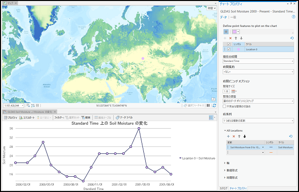

  5. [時系列] のオプションを選択して、時系列プロファイルを作成します。
    1. 1 つまたは複数の変数 - このオプションは大部分の多次元モザイク データセットで使用できます。これは、通常、モザイク データセットの変数がシングルバンドで、時間ディメンションのみを含む場合に使用されます。変数名リストから 1 つまたは複数の変数を選択し、同じ時系列プロファイル内で比較できます。変数名が選択されたら、対応するグラフが時系列プロファイル上に表示されます。
      複数の変数が選択され、それらの値の範囲が大幅に異なる場合は、[軸] カテゴリの [正規分布] オプションをオンにして、すべての変数を同じ縮尺に設定します。これにより、複数の分布を同じチャート内で視覚化できるようになります。たとえば、1 日あたり 2 ~ 3 インチの範囲内にある降水量と毎日の平均華氏温度 (60 ~ 90 度など) を同時に視覚化することができます。Y 軸の値の標準化は Z 変換を伴います。この変換では、すべての値の平均値を各値から引いた後、その結果をすべての値の標準偏差で割ります。
      1 つまたは複数の変数についての時系列プロファイル チャート

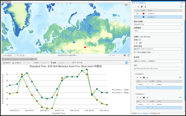

    2. マルチバンド データの 1 つの変数 - 時系列プロファイル上にプロットするバンドを指定します。それぞれのバンドに対して別々のグラフが使用されます。最初に 1 つの変数を選択し、次にバンド名を使用してバンドを追加します。 [すべて追加] または [すべて削除] ボタンを使用して、すべてのバンドをそれぞれ追加または削除することもできます。また、時系列プロファイルでは、複数の位置にある特定のバンドの値を比較することもできます。
      モザイク データセットには、 Acquisition time フィールドを含むマルチスペクトル衛星計測値など、時系列のマルチバンド画像が含まれていることがあります。さらに、マルチバンド画像を含むモザイク データセットを作成するためのコンポジット バンド テンプレートを使用して、多次元モザイク データセットを作成することもできます。詳細については、「 マルチバンド コンポジット テンプレートを使用したモザイク データセットの作成 」をご参照ください。
      マルチバンド データの 1 つの変数についての時系列プロファイル チャート
