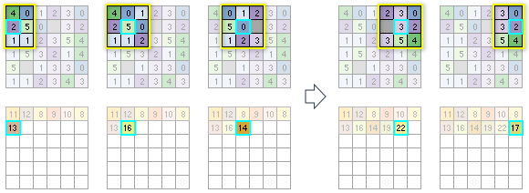

以下の図は、各処理セルの出力統計を個々の近傍内で利用可能なセルから計算する方法を示しています。 処理は入力ラスターの左上隅から開始し、各行で左から右にスキャンしてから次の行に進みます。 この例で使用される近傍は、3 x 3 セルの四角形で、使用される統計は合計です。 計算時に NoData を除外 パラメーターはデフォルト設定のオンのままです。 ダイアグラムでは、近傍は黄色で表示され、処理セルはシアンで表示されます。
最初の処理セルの場合、入力ラスター 6 x 6 セル ラスターの左上隅にあるため、近傍内で利用できるセルは 4 つだけです。 これらの値を加算すると、最初のセルの出力値には 11 が割り当てられます。 右隣のセルの場合、近傍に 6 つのセルがあり、合計はこれらのセルに対して計算されます。 スキャンは最初のセル内のすべてのセルにわたって行われます。 容量を節約するために、一部の処理セルは表示されません。
入力セルの 1 行目にある各処理セルの近傍がハイライト表示され、出力セル値の計算に使用される入力セルが特定されます。
各処理セル (シアンで表示) の近傍 (黄色で表示) は、出力統計値 (下部) の計算に使用される入力セル (上部) を特定します。
1 行目の左から 3 番目の処理セル (値 = 1) で、入力セルのいずれかに NoData の値があります。 ツールは NoData を除外するように設定されているため、その特定のセルは計算で除外されます。 計算される統計が合計ではなく平均に設定されている場合は、NoData ではない近傍内のすべてのセルの合計を 5 で除算して計算されます。
入力セルの 2 行目では、最初の処理セルの統計が、近傍で利用できる 6 つのセルに基づいて計算されます。 次の処理セルの場合、計算で考慮されるセルが 9 個あります。 以降のセルでは、3 x 3 の近傍にあるセルのいずれかが NoData のため、計算に使用する入力値が 8 個あります。 この処理は行内の残りのセルに対して継続され、すべての処理セルが解析されるまでそれ以降の行で繰り返されます。
入力セルの 2 行目の近傍処理が表示されます
入力セルの 2 行目部分の近傍、処理セル、出力値が特定されます。
