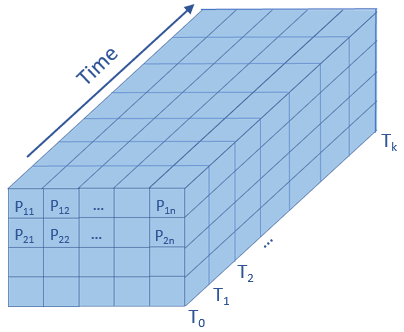

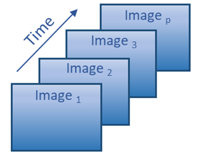

多次元ラスターには 1 つまたは複数の変数が含まれます。 多次元主成分分析 ツールは、1 つの変数である、(x,y,time) と (x,y,z) のいずれかを含む 3D 画像データ キューブを一度に分析し、画像データ キューブを主成分セットに変換します。変換により、データ内のフィーチャとパターンを識別して抽出できるよう、分散が最大化されます。 画像データ キューブは 2 つの方法、つまりそれぞれが時間内の画像を表す一連の画像 (スライス)、またはそれぞれがピクセル時系列 (時間プロファイル) を表す一連の 1 次元配列で表示できます。 以下の例では、画像の時系列データを使用し、ツールが非時間次元のデータに適用できることを理解するとともにツールの機能を説明します。
一連の画像
ディメンションの削減モードは一連の画像を解析します。
一連のピクセル時系列
空間の削減モードはピクセル時系列を解析します。
