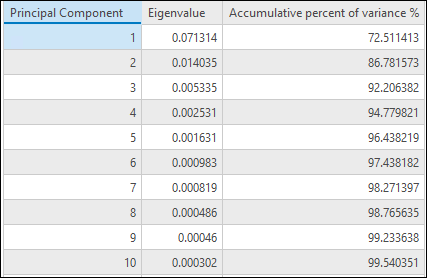

  • 固有値の出力 テーブルで分散の固有値および累積率を使用して、必須情報を失うことなくデータを定義するのに必要な主成分の数を設定します。
    固有値テーブル
    上記の例では、最初の成分に分散の 72.51 パーセントが示されています。 分散の 95 パーセントの値に到達するためには、最初の 5 つの成分を選択します。
