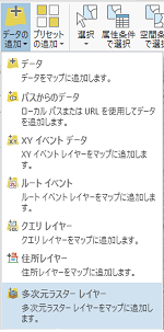

多次元の netCDF、HDF、GRIB、または Zarr 形式のファイルを多次元ラスター レイヤーとして追加するには、 [マップ] タブで [データの追加] > [多次元ラスター レイヤー] の順にクリックします。
[多次元ラスター レイヤー] オプション
多次元データ レイヤーを追加します。
デフォルトでは、システムが多次元ラスター処理テンプレートを適用し、選択した各変数の多次元ラスター レイヤーを 1 つ作成します。 新しいラスター レイヤーには、変数からの多次元情報が含まれ、この情報を視覚化、解析、共有できます。 選択した変数を 1 つの多次元多変量解析ラスター レイヤーに結合することもできます。 または、 [多次元ラスター レイヤーの作成 (Make Multidimensional Raster Layer)] ツールを使用して、サポートされている多次元データ タイプからレイヤーを生成できます。
