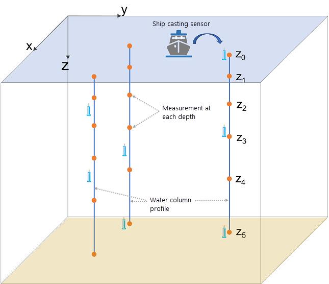

不連続なサンプリング ジオメトリー (DSG) は、netCDF 形式で保存されている多次元フィーチャです。 DSG データセットは、サンプリングされる時空間リージョンよりも低い次元により分類されており、通常は、時系列、垂直プロファイル、軌道など、時空間を経由するパスです。 たとえば、海洋データの垂直プロファイルを示す下の図をご覧ください。 DSG データセットは、通常はフィーチャの集合であり、この中で、単語フィーチャが不連続なサンプリング ジオメトリー (単一軌道など) の単一の例を表しています。
海洋データの垂直プロファイルを示す図
図は、海洋のプロファイルが船舶を使用して投入されたセンサーによりどのように収集されているかを示しています。

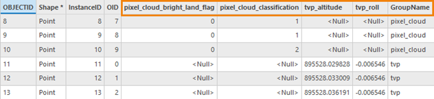

4 つのツールのいずれにおいても、選択したインスタンスと観測変数がグループ内に存在する場合、フィーチャクラス属性テーブルとテーブル出力内のフィールド名は、変数名にその相対パスが追加されたものになります (ここで、スラッシュはアンダースコア ( _ ) に置き換えられます)。 以下の例では、グループ pixel_cloud 内の変数 bright_land_flag のフィールド名は pixel_cloud_bright_land_flag になります。 同様に、グループ tvp 内の変数 altitude のフィールド名は tvp_altitude になります。 さらに、GroupName という名前の新しいフィールドがフィーチャクラス属性テーブルとテーブル出力に追加され、このフィールドには、その変数が存在するグループへの相対パスが格納されます (グループ パスにスラッシュは含まれますが先頭スラッシュは含まれません)。
選択したインスタンスと観測変数がグループ内に存在する場合の、データ フィールド名と GroupName フィールドが表示されている、出力フィーチャ レイヤー属性テーブルの例

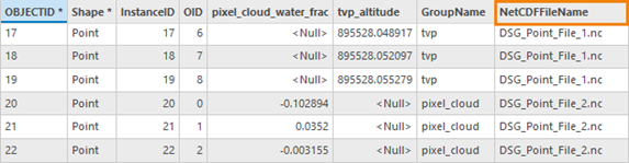

複数の入力 netCDF DSG ファイルが個別のファイルまたはフォルダーとして指定されている場合、4 つのツールのいずれにおいても、NetCDFFileName という名前のフィールドが出力フィーチャクラス属性テーブルとテーブル出力に追加され、このフィールドに入力ファイルの名前が格納されます。
NetCDFFileName フィールドが表示されている、出力フィーチャ レイヤー属性テーブルの例
