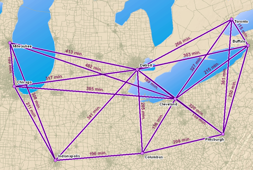

複数の起点と終点 (OD) の間のコスト マトリックスを作成できます。 OD コスト マトリックスは、各起点から各終点への移動時間と移動距離を含むテーブルです。 また、各起点から各終点への移動に要する最小の時間または距離に基づいて、その起点に対する各終点を昇順にランク付けします。 道路網の最適なパスは起点と終点のペアごとに検出され、移動時間と移動距離は出力ラインの属性として格納されます。 パフォーマンス上の理由でラインが直線であっても、直線距離ではなく道路網に沿った移動時間と移動距離が格納されます。
