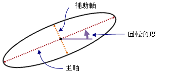

楕円
出力ラスターの属性テーブルには、各ゾーンの楕円体に近似された形状を表す追加アイテムが含まれます。 楕円の形状とサイズを定義するパラメーターは、主軸、短軸、および方向です。 これらのアイテムは、属性テーブルで Value アイテムおよび Count アイテムの後に表示されます。 各楕円の面積は、各楕円が割り当てられたゾーンの面積と同じです。
  • MAJORAXIS
    主軸の長さ。 マップ単位で計測されます。
  • MINORAXIS
    短軸の長さ。 マップ単位で計測されます。
  • ORIENTATION
    方向は、X 軸と楕円の主軸との間の角度として定義されます。 値を 0 〜 180 の度単位で指定します。 方向の角度値は、東 (3 時の位置) を始点 0 とし、主軸が垂直になる 90 度まで反時計回りに計測されます。 特定のゾーンが 1 つのセルのみで構成されている場合、またはゾーンが複数のセルから構成される 1 つの正方形ブロックの場合、楕円 (この場合は円) の方向が 90 度に設定されます。
楕円の構成要素
楕円の構成要素
すべてのゾーンを表す楕円のパラメーターを指定するには、正準相関分析を使用します。 通常、このメカニズムは標準偏差楕円と呼ばれ、セルの中心の座標が分散を計算する際のポイントとして機能します。 一般的な計算方法の説明については、このドキュメントの最後に記載されている参考文献をご参照ください。
