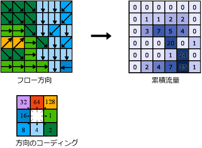

累積流量 ツールは、累積流量を、出力ラスターの下り勾配にあるセルに流れ込むすべてのセルの累計加重として計算します。 加重ラスターを指定しない場合は加重 1 が各セルに適用され、出力ラスターのセルの値は各セルに流れ込むセルの数になります。
下の図では、左の画像が各セルから出る方向、右の画像が各セルに流れ込むセルの数を示します。
累積流量の決定
累積流量の決定
