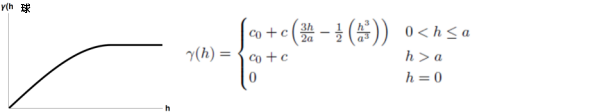

数学モデル
以下は、セミバリアンスの説明で使用される数学モデルの一般的な形状と数式です。
Spherical セミバリアンス モデルの図

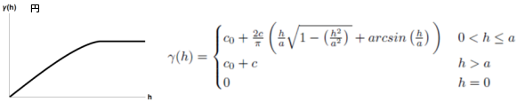

Circular セミバリアンス モデルの図

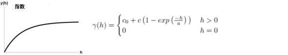

Exponential セミバリアンス モデルの図

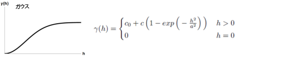

Gaussian セミバリアンス モデルの図

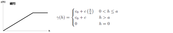

線形セミバリアンス モデルの図
線形セミバリアンス モデルの図
