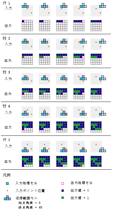

扇形近傍の使用
扇形近傍は、始点角度、終点角度、および半径で定義されます。 扇形は、指定した始点角度から終点角度まで、反時計回りに広がります。 これらの角度は、度単位で計測され、0 度は正の X 軸 (時計の 3 時) から計測されます。
以下の例では、始点角度を 0 度、終点角度を 45 度、半径を 2 セルとして、扇形近傍が指定されています。 小さい 5 x 5 セルの範囲が指定され、その内部には、2 つの入力ポイントの位置が存在しています。 各ポイントの属性値は 1 であり、計算されている統計は 最大値 です。 下の図は、左上隅から始まる行ごとのスキャン プロセスを示しています。 近傍解析が行内のセルごとに繰り返され、得られた出力セル値が表示されます。 このプロセスが、出力ラスター内の行ごとに繰り返されます。
ポイント統計のスキャン プロセス
扇形近傍のスキャン プロセスの例。
ツールが、各入力ポイントを囲む近傍内で発生するポイントではなく、各出力セルを囲む指定された近傍内で発生するポイントに基づいて評価するということを理解するのは、重要です。
