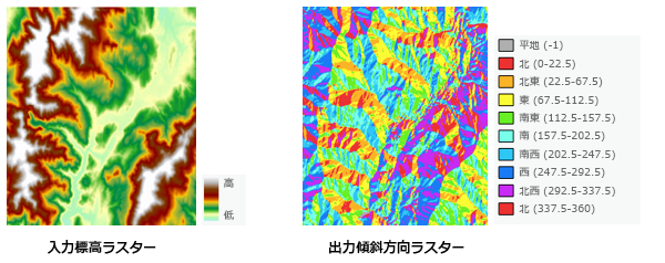

傾斜方向
傾斜方向 サーフェス パラメーターは、下りの傾斜角が指している方向を特定します。 出力ラスターの各セルの値は、その位置でサーフェスが向いている方位方向を示しています。 0 度 (真北) ~ 360 度 (真北) で右回りに計測され、完全に円になります。 下り方向のない平坦な領域には -1 という値が割り当てられます。
傾斜方向
以下の図に、入力標高データセットと出力傾斜方向ラスターを示します。
傾斜方向の出力の例

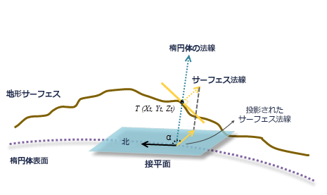

測地線傾斜方向の計算
ある位置における測地線傾斜方向は、楕円体表面に接する平面上 (下図で青色の平面) での、北を基準とした下り斜面の角度の方向 α を表しています。
測地線コンポーネントの説明
各位置の傾斜方向を計算するために、二次または四次のサーフェスが、最小二乗法 (LSM) を使用して、近傍のセルとフィッティングされます。 サーフェスの法線は、そのサーフェスからのセルの位置で計算されます。 また、同じ位置で、楕円表面の接平面に垂直である楕円体の法線も計算されます。
楕円体表面の接平面が参照平面と見なされるため、サーフェス法線は平面上に垂直に投影されます。 最後に、北方向から時計回りに計測したサーフェス法線の投影の角度 α から、測地線傾斜方向が計算されます (上図を参照)。

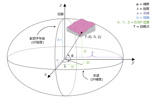

測地座標変換
サーフェス パラメーター ツールは、地球の形を楕円体と見なし、地心 3D 座標系 (Earth Centered、Earth Fixed (ECEF) 座標系とも呼ばれます) で計算を行います。 データセットの投影方法は、この計算結果に影響しません。 入力ラスターの Z 単位が空間参照で定義されている場合は、この単位が使用されます。 入力の空間参照で Z 単位が定義されていない場合は、Z 単位パラメーターを使用して定義する必要があります。
ECEF 座標系は、地球の中心を原点とする 3D 右手直交座標系です。この座標系では、すべての位置が X、Y、Z 座標で表現されます。 次の図は、地心座標により表された目標位置 T の例です:
測地システムでの直交座標の説明

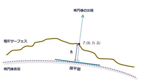

サーフェス ラスターは、入力座標系から 3D 地心座標系に変換されます。
測地線計算では、測地座標 (緯度 \(φ\)、経度 \(λ\)、高度 \(h\)) に基づいて計算される X, Y, Z 座標を使用します。 入力サーフェス ラスターの座標系が投影座標系 (PCS) である場合は、最初に、各位置に測地座標が含まれているラスターが地理座標系 (GCS) に再投影されます。 その次に ECEF 座標系に変換されます。 高度 \(h\) (Z 値) は楕円形表面を基準とする楕円体の高さです。 次の図をご参照ください。
楕円体の高さ
ECEF 座標を測地座標 (緯度 \(φ\)、経度 \(λ\)、高度 \(h\)) に変換するには、次の式を使用します:
\(X = (N(φ) + h) * \cos(φ) * \cos(λ)\)
\(Y = (N(φ) + h) * \cos(φ) * \sin(λ)\)
\(Z = (b^2 / a^2 * N(φ) + h) * \sin(φ)\)
  • ここでは、
    \(N(φ) = a^2 / √(a^2 * \cos(φ)^2 + b^2 * \sin(φ)^2)\)
    \(φ\) は緯度
    \(λ\) は経度
    \(h\) は楕円体の高さ
    \(a\) は楕円体の長軸
    \(b\) は楕円体の短軸
上記の式で、楕円体の高さはメートル単位です。 ご使用の入力ラスターの Z 単位がこれ以外の単位で指定されている場合は、内部的にメートルに変換されます。
