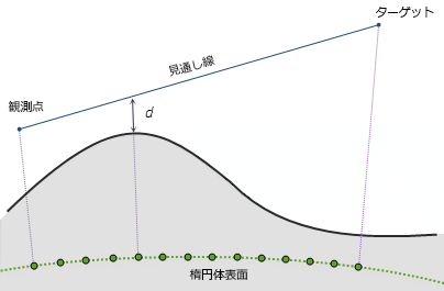

各目標点の可視性を判定するために、各観測点から各目標点までの 3D 見通し線が作成されます。 見通し線の作成方法については、下の図をご参照ください。 回転楕円体上の各見通し線のグラウンド パスが求められ、セル サイズ ステップに分割されます。 この図で、ステップは緑色のドットとして表示され、ドット間の距離はセル サイズと等価です。 各ステップで、見通し線とサーフェスの間の鉛直距離 \(d\) が計算されます。 グラウンドの標高は、直近のセル中心を使ってリニア IDW (逆距離加重法) を使用して推定されます。 見通し線に沿ったすべてのグラウンド ステップで \(d\) が正の場合、目標は可視と見なされます。
地心 3D 見通し線の断面図
標高サーフェスと基盤の楕円体を基準とした、地心 3D 見通し線の断面図が表示されています。

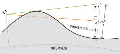

AGL (Above Ground Level) ラスターは、見通せない目標点のセルを見えるように上方に配置するために必要となる、地表面からの高さを表すオプションの出力です。 次の図は、AGL 値がどのようにして決定されるかを示しています。 \(T\) は特定の高さ (図内では目標点オフセットを表す) が指定された目標点です。 観測点 \(O\) と目標点 \(T\) 間の見通し線は地形によって妨げられているため、目標点 \(T\) は見えません。 目標点を新しい位置 \(T'\) まで上方に配置すると、見通し線が妨げられないため、目標点が見えるようになります。 \(T'\) と地表面間の距離が出力ラスター内の AGL 値です。
AGL の図
AGL 出力ラスターには、非表示になっている目標点を少なくとも 1 つの観測点から見通せるようにするために必要な、サーフェス上の追加の標高が記録されます。 この例では、目標点の位置における AGL 値は目標点オフセット + \(TT'\) です。
距離 \(TT'\) の計算では、三角形 \(OTT'\) は直角ではないと仮定します。

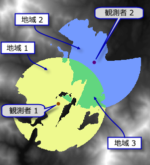

入力観測点は OBJECTID 値を基準に昇順で並べ替えられ、出力可視性ラスターには、並べ替えられた位置のビット単位の論理和が報告されます。 ラスター マップ代数演算を使用すると、どの観測点がどの領域を見通せるかについての正確な情報を抽出でき、並べ替えルールを使用してその情報を観測点フィーチャに関連付けることができます。 次の図に例を示します。 観測点 1 の ObjectID は ObjectID 1、観測点 2 の ObjectID は ObjectID 2 とします。 出力可視性マップの地域 1 (薄黄色のエリア) のセル値は 1 です。 出力可視性マップの地域 2 (青色のエリア) のセル値は 2 です。 出力可視性マップの地域 3 (緑色のエリア) のセル値は 3 (1 と 2 のビット単位の論理和) です。
入力フィーチャと出力可視性ラスター
頻度ではなく観測点解析タイプを選択したときの 2 つの観測点の出力例が表示されています。
上の図で、出力セル値は入力フィーチャの内部インデックスのビット単位の論理和です。 観測点-領域リレーションシップ テーブルは、内部インデックスの代わりにフィーチャクラス ID を使用して同じ情報を報告します。
出力観測点-地域リレーションシップ テーブルを使用して、対話形式で可視領域を特定できます。
