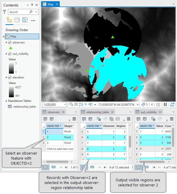

対話形式で可視領域を選択
リレートが確立されたら、任意の観測点の可視領域を、マップ表示またはフィーチャ属性テーブルから選択して特定できます。 出力可視性ラスターの対応する可視領域は自動的に選択され、マップ表示内でハイライト表示されます。
次の図は、選択間の接続の例です。
対話形式で選択された可視領域
