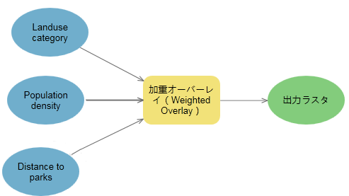

以下の図に、加重オーバーレイのモデルを ModelBuilder のプロセスとして示します。
加重オーバーレイのモデル
加重オーバーレイのモデル
各入力ラスターの個々の値のクラスに、1 〜 5 の評価尺度による新しい再分類値が割り当てられます。1 が最も低い適合性を表し、5 が最も高い適合性を表します。 たとえば、土地利用のラスターでは、空き地は適合性が高く、商業地は低くなります。 人口密度のラスターでは、適合性は人口密度が高いエリアで高くなり、人口密度が低いエリアでは低くなります。 公園までの距離のラスターでは、既存の公園から遠いエリアはその恩恵を受けていないので、既存の公園からの距離とともに適合性が増加します。
任意のクラスに Restricted 値を割り当てることもできます。これは、対応するエリアが不適切、または使用できないことを意味します。 規制エリアが解析から除外されます。 たとえば、土地利用のラスターでは、空港と水域が規制されます。
次に、3 つの入力ラスターのそれぞれに重みが付けられます。 この加重オーバーレイでは、土地利用の影響度は 50 %、人口密度の影響度は 15 %、および公園からの距離の影響度は 35 %です。
