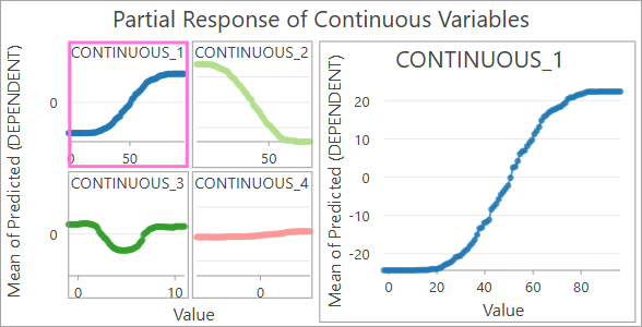

連続説明変数
連続変数の部分的な応答 チャートは、各連続説明変数の部分依存プロットを表示します。 説明変数の値は X 軸に、平均予測値は Y 軸に表示されます。
連続説明変数の部分依存プロット。
各連続説明変数は左側のグリッドに表示され、各変数をクリックすると右側に個別のチャートを表示できます。 グリッド内のプロットは、効果を比較しやすくするために、Y 軸の縮尺が同じになっています。

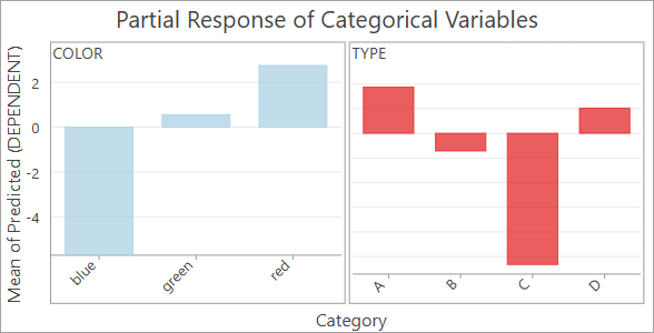

カテゴリー説明変数
カテゴリー変数の部分的な応答 チャートは、各カテゴリー説明変数の部分依存プロットを表示します。 X 軸にはカテゴリー変数の各カテゴリーが表示され、Y 軸には平均予測値が表示されます。
たとえば、次の画像は、色とタイプの 2 つのカテゴリー説明変数の部分依存プロットを示しています。 色変数の場合、青では予測値が小さくなります。赤はより大きな予測値を示します。緑色はやや大きな値を示します。 同様に、タイプ C では予測値が小さくなり、タイプ A と D では予測値が大きくなります。
カテゴリー説明変数の部分依存プロット。
