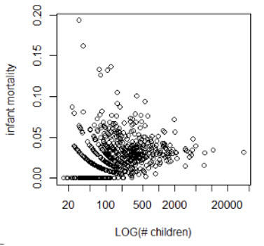

たとえば、乳児死亡率を理解するために、粗率法によって解析を開始し、単純な比を計算します。 次のチャートは、2020 年の乳児死亡数を 2020 年の出生児の総数で除算して求められた 728 の空間フィーチャにおける乳児死亡率を示しています。 このデータには、多数の小規模な町が点在している大都市がいくつか含まれています。 空間フィーチャ全体で、人口の規模 (誕生した子供の数) に大きなばらつきがあります。
このチャートの特徴として、誕生した子供の数が少ない場合は率のばらつきが大きく、誕生した子供の数が多い場合は率のばらつきが比較的少なくなっています。 1 年間の出生数が 100 人を下回っている地域では、0 (考えられる最小値) から 0.20 までが率の範囲になっています。 推定乳児死亡率は 0.20 人 (つまり、出生児 10 人のうちの 2 人) ですが、これは世界の貧困な地域では見られません。 一方で、出生数が 1,000 人以上の地域では、0.02 を下回る率と 0.08 を上回る率は存在しません。 つまり、人口の少ない地域ほど乳児死亡率が高いことを示唆している可能性があります。 ただし、根本的な原因として、小規模な地域では率のばらつきが大きくなるため、人口の多い地域で算出された率よりも、率の信頼性が低くなります。
ばらつきが大きくなる理由は、地域間で死亡確率が実際に異なっているのではなく、人口規模に対する率の感度が極端に高いことです。 この問題は、少数問題と呼ばれるものに関連しています。 少数問題は、母集団がまばらであるか、事象の発生がまれである地理範囲において、パーセンテージ、比、割合、率を計算するときに発生します。 このようなシナリオでは、事象数におけるわずかなランダムな変動が、結果として率の値に大きな変動をもたらすことがあります。 前の例では、15 の地域で出生数が 30 人を下回っていて、死亡者は出ていません。 これらの地域で 1 人が死亡した場合、率は 0 から 0.05 ~ 0.42 (つまり、42 パーセントの死亡確率) に急上昇します。

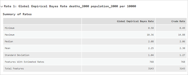

率のサマリー
率法 パラメーターの値が 粗率 でない場合は、率のサマリー テーブルに、選択した率法を要約した列と粗率を要約した別の列が含まれます。 これらの列を使用して、選択した率法の結果と粗率法の結果を比較します。 率のサマリー テーブルには、率の 最小、最大、中央値、平均、および 標準偏差 値が含まれています。 率法 パラメーターの値が ローカル加重平均 または ローカル加重中央値 に設定されている場合、このテーブルには NULL 率値を持つフィーチャ 行と 補完された値を持つフィーチャ 行が含まれます。 NULL 率値を持つフィーチャ 行には、率が NULL 率のフィーチャの数が表示されます。 補完された値を持つフィーチャ 行には、率が補定されたフィーチャの数が表示されます。 当初これらのフィーチャの率は NULL 率でしたが、その近傍の率が NULL でない値であったため、これらのフィーチャの率が補定されました。

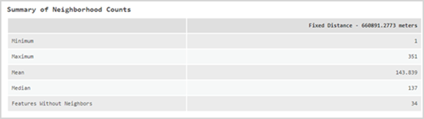

近傍数のサマリー
率法 パラメーターの値が ローカル加重平均、ローカル加重中央値、または ローカル経験ベイズ に設定されている場合は、すべての近傍を要約した近傍数のサマリー テーブルも各セクションに含まれます。 このテーブルには、近傍数の 最小、最大、中央値、および 平均 と、近隣のないフィーチャ の数が含まれています。
