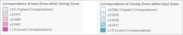

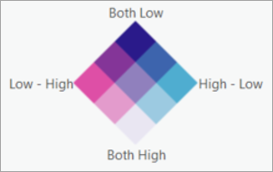

出力フィーチャまたはラスターは、マップに追加されると、特定のオーバーレイ ゾーン内の特定の入力ゾーンの一致とオーバーレイ ゾーン内の入力ゾーンの一致を同時に表す配色で表示されます。青の色合いが明るくなるほど、入力ゾーン内のオーバーレイ ゾーンの一致性がより高いことを示し、ピンクの色合いが明るくなるほど、オーバーレイ ゾーン内の入力ゾーンの一致性がより高いことを示します。最も明るい灰色で表示されたエリアは、両方向で最も高い一致を示し、最も暗い紫色は、両方向での一致のレベルが最も低いことを示します。
2 変量配色
注意:
2 変量配色を作成するには、入力ゾーン内のオーバーレイ ゾーンの一致とオーバーレイ ゾーン内の入力ゾーンの一致の両方に少なくとも 3 つの個別値が存在する必要があります。この場合、 交差のゾーン別集計 を表示することをお勧めします。

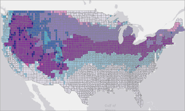

たとえば、下の画像は、温度域と気候帯の交差を示しています。全体的に一致レベルが最も高いのは、国の最南端と最北端の地域にあり、明るい灰色の交差領域で示されています。一致レベルの最も低いのは、中央および西部の地域に沿って見られます。
温度域と気候帯の交差

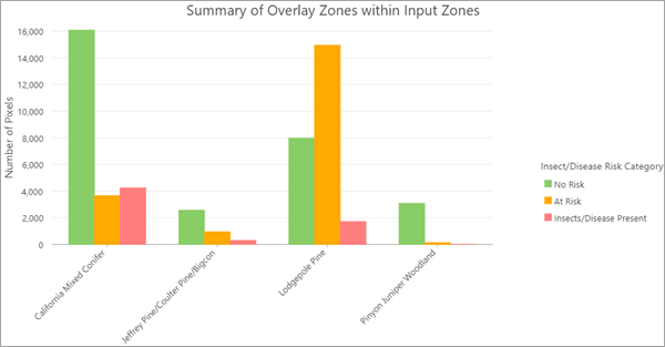

交差部分には、特定ゾーンの組み合わせの一致を視覚化するための 2 つのチャートも表示されます。1 つは、 [入力ゾーン内のオーバーレイ ゾーン サマリー] という、入力ゾーンのカテゴリごとに分かれたバー チャート (横棒グラフ) です。各バー チャートは、オーバーレイ ゾーンと入力ゾーンの交差領域を示します。
たとえば、次の画像では、入力ゾーンは林相であり、オーバーレイ ゾーンは病害虫リスク カテゴリです。各林相について、各病害虫リスク カテゴリ内の交差領域にバー チャートが表示されています。左端のバー チャートは、 [California Mixed Conifer] という林相が [リスクなし] カテゴリと広く交差していますが、エリアのおよそ 3 分の 1 が [リスクあり] か、すでに [病害虫あり] になっています。 [Lodgepole Pine] という林相では、エリアのおよそ 3 分の 1 がリスクなしですが、この林相のごく一部ですでに病害虫が存在しています。右端の [Pinyon Juniper Woodland] という林相では、ごく一部にリスクがあるか現在病害虫が存在しています。調査領域内ではこの林相の全体的な面積が小さいため、3 つのバーはすべて、California Mixed Conifer と Lodgepole Pine よりも Pinyon Juniper Woodland の方が短くなっています。
入力ゾーン内のオーバーレイ ゾーンを集約したチャート
2 つ目は [オーバーレイ ゾーン内の入力ゾーンの集約] チャートです。これは 1 つ目のグラフに似ていますが、各オーバーレイ ゾーン内の入力ゾーンの交差領域を示しています。
