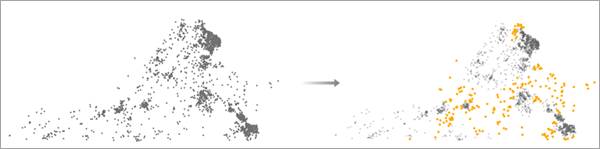

次の画像は、空間的外れ値検出の一般的な結果で、外れ値はオレンジに、インライアーはグレーに色付けされています。 右側にはグローバル外れ値、左側にはワシントン州の一部の地域のローカル外れ値が表示されています。 ローカル ポイントは、全国のすべてのポイントを見ると外れ値のようには見えませんが、その地域内のポイントのローカル クラスターからは大きく離れています。
ローカルおよびグローバルの空間的外れ値
右側にはグローバル外れ値、左側には一部の地域のローカル外れ値が表示されています。

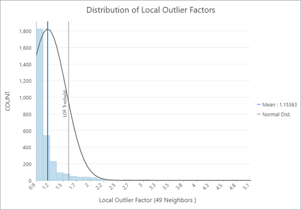

外れ値数のヒストグラム
LOF 値または近傍距離値の分布を示すこのヒストグラムには、平均値と、外れ値とインライアーを区別するのに使用される閾値が含まれます。
LOF 値のヒストグラム

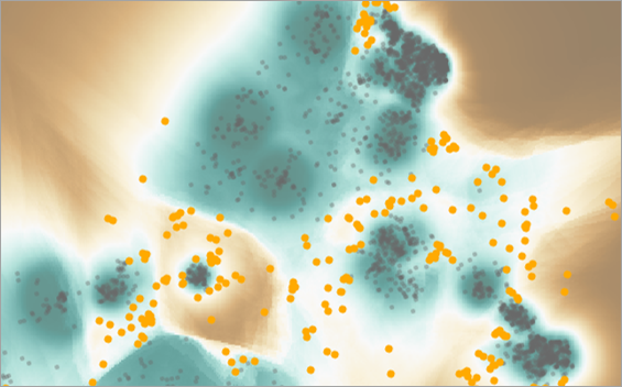

さらに、出力予測ラスター パラメーターに値が入力されると、分析範囲のセルごとに計算された LOF 値または近傍距離値を示す出力ラスターが作成されます。
出力ラスター サーフェス
出力ラスターは、LOF 値を連続したサーフェスとして表示します。

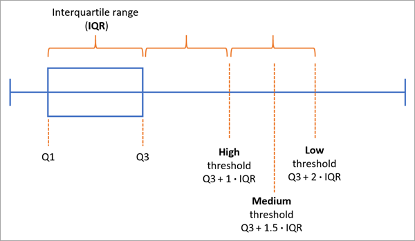

検出に使用する閾値は、近傍距離の分布と 検出感度 パラメーターの値によって決定されます。 第 3 四分位に四分位範囲 (データの中央 50% の範囲) の数を追加することで、箱ひげ図を使用して閾値を視覚化できます。 高 感度オプションでは、第 3 四分位に 1 四分位範囲が追加されます。 中 感度では、1.5 四分位範囲が追加されます。 低 感度では、2 四分位範囲が追加されます。 感度が高いほど閾値は低くなり、グローバル外れ値として検出される近傍距離が短くなることに注意してください。
グローバル外れ値の箱ひげ図ルール
近傍距離を示す青い箱ひげ図に低、中、および高感度の閾値が示されています。

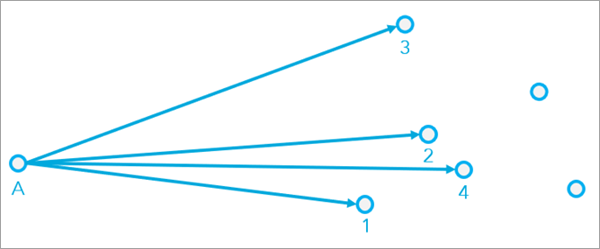

ローカル近傍は、指定したフィーチャの最小数を使用して位置ごとに確定します。 このアプローチは、一般的に K 近傍と呼ばれます。K とは、現在解析されているフィーチャ周辺の指定されたフィーチャの最小数に相当します。 例として、以下の図に示したフィーチャ A のシナリオでは、近傍数 k は 4 に等しくなります。
フィーチャ A の近傍
フィーチャ A の近傍を形成するフィーチャ 1、2、3、4 を、ここでは B と見なします。
フィーチャの近傍が確定されると、到達可能性距離は、A と B の間の距離か、B から k 番目の最も近い近傍までの距離のどちらか大きい方となります。
\[ \text{ReachabilityDistance}_k(A, B) = \max { \text{KDistance}(B),\ d(A, B) } \]
次の図では、k = 4 のシナリオにおけるポイント A の到達可能性距離を示しています。
フィーチャ A の到達可能性距離

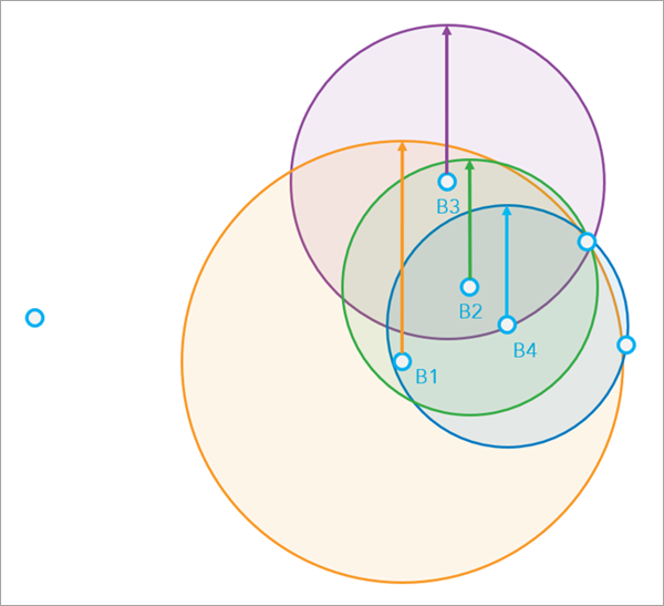

ローカル到達可能性密度を概念化するもう 1 つの方法は、フィーチャ A の近傍に属する B1 から B4 までのすべてのフィーチャの到達可能性距離を計算することです。以下の図に示します。
近傍ごとの到達可能性距離
次に、距離の合計をフィーチャの数 (この場合は 4) で除算し、その逆数を取ります (合計値で 1 を除算)。
