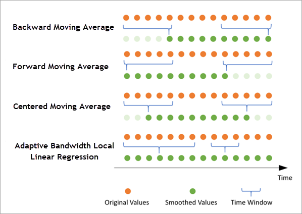

このツールでは 4 つの平滑化方法を使用できます。
平滑化方法
時系列を平滑化するために 4 つの方法を使用できます。
後方移動平均 方法 (単純移動平均とも呼ばれる) は、広く使用されている単純な平滑化方法であり、タイム ウィンドウ内の値とその前のすべての値の平均を求めて各値を平滑化します。 この方法には、ストリーミング データに対してすぐに実行できるという利点があります。つまり、新しい値が記録されると、時系列の前のデータを使用してすぐに平滑化できます。 しかし、この方法では、平滑化される値がタイム ウィンドウの中心にないため、すべての情報が値の片側のみから取得されるという欠点もあります。 したがって、データの傾向が、平滑化される値の両側で同じではない場合、予期しない結果が生じることがあります。
前方移動平均 方法は、後方移動平均と似ていますが、平滑化後の値は、タイム ウィンドウ内の値とその後のすべての値の平均になります。 この方法にも、平滑化に使用されるすべての情報が値の片側から取得されるという類似した欠点があります。
中心化移動平均 方法は、平滑化される値がタイム ウィンドウの中心にあるウィンドウ内で平均化することで各値を平滑化します。 この方法では、平滑化される値の時間以前にタイム ウィンドウの半分が使用され、値の時間以降にウィンドウのもう半分が使用されるようにウィンドウが分割されます。 この方法では、平滑化される値の時間の前と後の情報が使用されるため、一般に安定性が高く、偏りが少ないという利点があります。

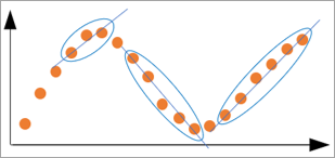

適応帯域幅局所線形回帰分析 方法 (Friedman のスーパースムーザー法とも呼ばれる) は、中心化されたタイム ウィンドウを使用し、線形回帰分析 (直線) モデルを複数のタイム ウィンドウ内のデータに適合させて値を平滑化します。 タイム ウィンドウの長さは値ごとに変化する可能性があるため、時系列のセクションによっては、モデルに含める情報を増やすためにより長いウィンドウが使用されます。 この方法では、タイム ウィンドウをツールが推定できるため、指定する必要がないというメリットがあります。 また、複雑な傾向が存在するデータをモデル化するのに最適な方法でもあります。 ツールにタイム ウィンドウの値が指定された場合は、単一のタイム ウィンドウがすべてのレコードの平滑化に使用されるので、この方法は局所線形回帰分析と同じになります。 この方法の完全な説明については、「適応帯域幅局所線形回帰分析」セクションの末尾にある論文をご参照ください。

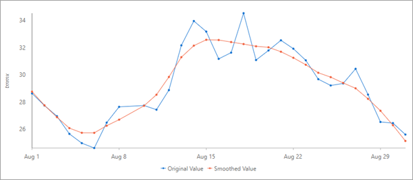

時系列ポップアップを有効化 パラメーターを使用して、各出力レコードのポップアップ チャートを作成できます。 フィーチャ出力の場合は、マップ上のフィーチャをクリックして、そのフィーチャの時系列における元の値と平滑後の値が表示します。 テーブル出力のポップアップにアクセスするには、属性テーブルのレコードを右クリックします。
時系列ポップアップ チャート

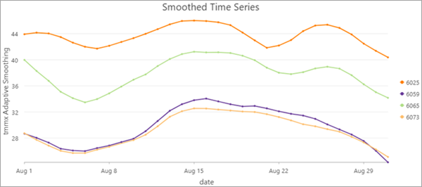

出力フィーチャまたはテーブルは、各時系列の平滑後の値を示すライン チャートも含まれています。
時系列ライン チャート

適応帯域幅局所線形回帰分析では、時間の隣接値を使用して各時間ステップでローカル線形モデルが構築されます。隣接の数は各時間ステップによって異なる場合があります。 各時間ステップでは、変化する隣接の数を使って複数の線形回帰分析が実行され、モデルが平滑化され、データに最適な形になるよう組み合わされながら効果的に平滑化されます。

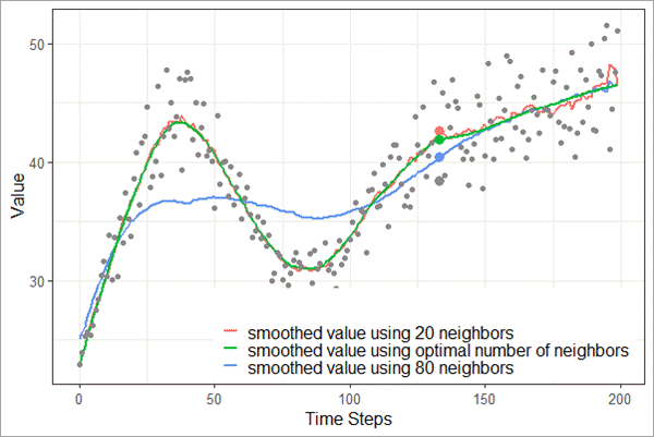

以下の図は時間ステップが 200 個ある時系列を示しています。 グレーのポイントはノイズを含む元の時系列値で、赤と青のラインはそれぞれ隣接の固定数を持つ平滑化結果を表しています。 赤のラインでは 20 個の隣接を使用しており、データの短期的な変動を効果的に平滑化していません。赤のラインがギザギザになっていて滑らかではないグラフの右側ではこれが特に顕著です。 青のラインでは 80 個の隣接を使用しており、時系列前半のデータの山頂と谷に到達するには過剰に平滑化されています。 緑のラインは、時系列全体で滑らかさを適切なレベルに保つために赤と青のラインを最適な形で組み合わせたものです。 緑のラインでは、赤のラインがギザギザの時系列のセクションで隣接の数を増やし、青のラインが滑らかすぎるセクションで隣接の数を減らしています。
