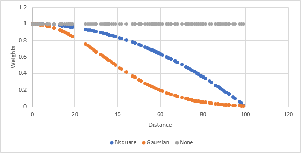

ここで、\(N_B\) は、分析範囲内に存在するカテゴリー B の総数であり、\(N\) は分析範囲内のポイント (存在するすべてのカテゴリーを含む) の総数です。 \(N_{A_i \rightarrow B}\) は、カテゴリー A の各ポイント (\(A_i\)) の近傍内にあるカテゴリー B のポイント数の加重平均です。 これは、ターゲット フィーチャにより近いフィーチャをより遠くにあるフィーチャよりも計算でより多く加重できる距離減衰関数に基づきます。 ガウス または バイスクエア カーネルに基づくことができ、ローカル加重方式 パラメーターで指定します。 ローカル加重方式 パラメーターで なし を選択することで、加重方式を適用しないこともできます。
\(N_{A_i \rightarrow B}\) は、ガウスまたはバイスクエア カーネル関数に基づいて、各 \(A_i\) の近傍内のタイプ B ポイント数の加重平均を表します:
\[ N_{A_i \rightarrow B}=\sum_{j=1,; j \neq i}^{N}\frac{w_{ij}, f_{ij}}{\sum_{j=1,; j \neq i}^{N}w_{ij}} \]
ここで、\(f_{ij}\) は、ポイント j がカテゴリー B ポイントであるかどうかを示すバイナリー変数です。 これが true の場合、1 と等しくなります。 それ以外の場合は、0 と等しくなります。 カーネル関数の方程式は次のように示されます:
\[ \text{Gaussian: }w_{ij}=\exp!\left(-0.5 \cdot \frac{d_{ij}^2}{d_{ib}^2}\right) \]
\[ \text{Bisquare: }w_{ij}=1-\left(\frac{d_{ij}^2}{d_{ib}^2}\right) \]

バイスクエア カーネル で \(w_{ij}\) の値が負である場合、割り当てられる加重は 0 になります。
異なるローカル加重方式の図

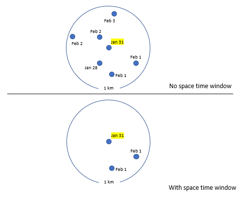

データに日時フィールドが含まれる場合、分析を一連の時空間ウィンドウに分割できます。 対象時間フィールド、隣接カテゴリーの時間フィールド、および 時系列リレーションシップ タイプ を指定することで、分析対象の近傍にどのフィーチャを含めるかを制御できます。 ターゲット フィーチャの位置とタイム スタンプに関連してすべてのフィーチャ リレーションシップが評価されるため、空間と時間内で互いに近いフィーチャ群が一緒に分析されます。 下の例では、1 km の 距離バンド により、「Jan 31」のラベルが付けられたフィーチャの 6 個の近傍が見つかります。 しかし、一番下の例では、1 km の 距離バンド とターゲット フィーチャ後の 1 日の時空間ウィンドウにより、他の 2 個の近傍のみが見つかります。
時空間ウィンドウを適用していない場合と適用した場合の比較
ある地域の森林火災の火元と、キャンプ利用者の位置を分析していると仮定します。 近傍タイプ の 距離バンド オプションのみを使用して コロケーション分析 ツールを実行してフィーチャ リレーションシップを定義した場合、結果のマップには、森林火災の火元のポイントの位置、およびそれらの位置がデータセット内に記録されたすべてのキャンプ利用者とコロケーションされているかどうかが示されます。 次に、上記のパラメーターと共に時空間ウィンドウを定義して分析を再度実行すると、1 年前に発生したキャンプ利用者の位置が、今年発生した森林火災の火元の分析に影響を及ぼさないようにすることができます。 森林火災とキャンプ利用者のこの時系列的特徴を理解することは、消防リソースの割り当て方法に重要な影響を与えます。

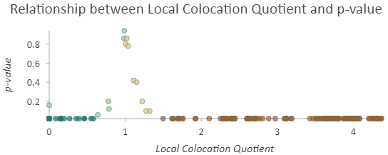

散布図も作成され、コンテンツ ウィンドウの 出力フィーチャ の下でアクセスできます。この図には、ローカル コロケーション指数と計算された p 値間のリレーションシップが表示されます。
LCLQ 散布図
