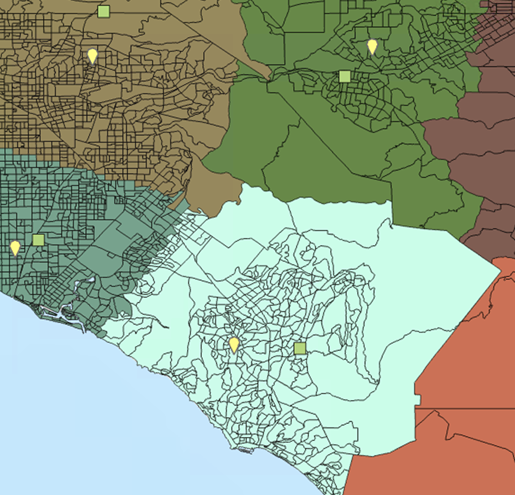

    シード ポイントとテリトリーの中心
    ピンはシード ポイントを表します。 正方形はテリトリーの中心を表します。
