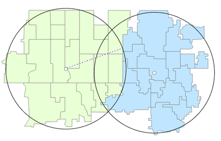

  • 最大テリトリー半径 パラメーター値では、テリトリーの最大サイズを指定します。 テリトリー間の境界が重なる場合は、隣接するテリトリーが、指定した半径よりも小さくなることがあります。 テリトリーは、半径値に達するまで拡大します。
    最大テリトリー半径パラメーターの例

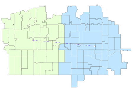

  • テリトリー バッファー距離 パラメーター値では、各テリトリー周囲の侵入できないバッファー サイズを指定します。 テリトリーは、隣接するテリトリーのバッファーによって制限されます。
    テリトリー バッファー距離パラメーターの例

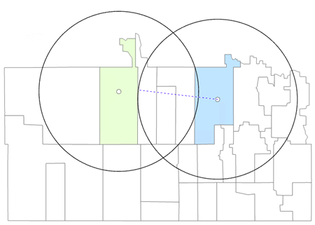

  • 中心間の最短距離 パラメーターを設定する場合、中心間の距離を最短距離よりも長くすることができます。
    中心間の最短距離パラメーターの例
