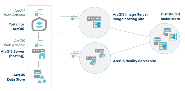

ArcGIS Reality Server は、ArcGIS Server を Reality Server としてライセンスすることで有効になる ArcGIS Enterprise の機能です。 Reality Server の一般的なデプロイメントは、ポータルのホスティング サーバー サイト (ArcGIS Enterprise の基本デプロイメント内)、イメージ ホスティング サイト、複数コンピューターの Reality Server サイトの 3 つのサーバー サイトで構成されます。 この構成により、効率と生産性を最大化します。 イメージ ホスティング サーバーと Reality Server の機能を組み合わせて 1 つのサーバーでホストできますが、分散型 Reality Server とイメージ サービスのホスティング ロールを分離することで、リソースを中断することなく特定のタスク専用にすることができます。 このように、さまざまなラスター プロダクトおよびラスター サービスへのアクセスを要求する複数のユーザーにより、画像処理のリソースに対する競合や影響が生じることはありません。
Reality Server サイト構成の概念モデル
イメージ ホスティング サイトと複数コンピューターの Reality Server サイトで構成される Reality Server サイト構成の概念モデル。 イメージ ホスティング サイトと複数コンピューターのサーバー サイトは、ArcGIS Enterprise ポータル (基本デプロイメントの一部) とフェデレートされます。
