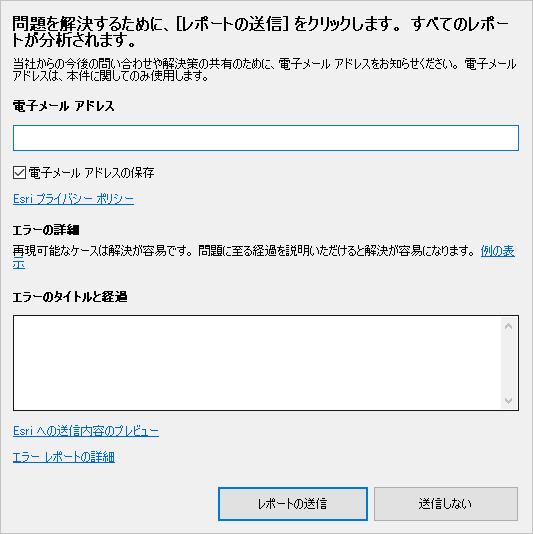

ArcGIS Reality Studio や別の ArcGIS アプリケーションが突然終了した際にダイアログ ボックスが開き、そこから Esri にエラー レポートを送信できます。 事象が発生した場合は、エラー レポートを送信することをお勧めしています。 エラー レポートには、ハードウェアの制限、メモリ リーク、サード パーティ製ソフトウェアとの互換性の問題など、他の方法では判断が難しい問題に関する情報が含まれている場合があります。 すべてのレポートが解析されます。
エラー レポート ダイアログ。
できるだけ、 [電子メール アドレス] テキスト ボックスにご自身の電子メール アドレスを入力してください。 通常、こちらからご連絡することはありません。 ただし、場合によっては、Esri 開発チームがさらに詳細をお聞きする必要がある場合もあります。 入力いただいた電子メール アドレスは、そのエラー レポートについての問い合わせ以外の目的で使用されることはありません。
また、 [エラーのタイトルと経過] ボックスにエラーに至るまでのソフトウェアの動作を順を追って説明していただけると助かります。 これにより、開発者が問題を再現し、原因を突き止めやすくなります。
[エラーの詳細] の下の [例の表示] リンクをクリックすると、エラー例の説明を表示できます。 説明の先頭にはタイトルを入れてください。 エラーに至るまでの経過を番号付きのリストで簡潔に説明してください。 アプリケーションの機能が停止した時点を明確にしてください。
[Esri への送信内容のプレビュー] リンクをクリックして、エラー レポートの内容をプレビューすることもできます。
