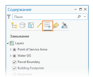

  1. Щелкните вкладку Вид на ленте. В группе Окна щелкните Содержание .
  2. Щелкните вкладку По замыканию на панели Содержание.
    По замыканию
