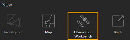

  1. Запустите Создать рабочую область наблюдений со стартовой страницы AllSource, нажав Рабочая область наблюдений.

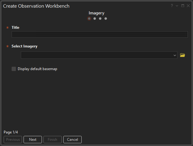

    Новый проект открывается с Создать рабочую область наблюдений в новом окне вида. Вкладка Изображение активна.
    Окно Создать рабочую область наблюдений
  2. Укажите заголовок для вашей рабочей области и выберите данные изображений (обязательно).
    1. Введите заголовок для новой рабочей области.
    2. Щелкните Обзор , чтобы выбрать одно или несколько изображений из вашего местоположения данных.
    3. Щелкните Отобразить базовую карту по умолчанию, чтобы добавить базовую карту в новую рабочую область. Базовые карты по умолчанию не включены.
    4. Для продолжения нажмите Далее.

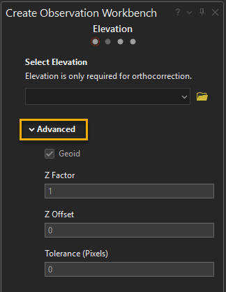

  3. Выберите растровые данные высот (необходимы для ортотрансформирования изображения).
    1. Щелкните Обзор , чтобы выбрать из вашего местоположения данных.
      Высоты будут отображаться в новой рабочей области и используются для ортотрансформирования изображений модели сенсора, для которых высоты полностью перекрываются.
    2. При необходимости разверните Дополнительно, чтобы изменить параметры данных высот для выбранного слоя высот.
      Дополнительные параметры высот
      • Геоид—Применяет коррекцию геоида к значениям Z в наборах данных высот, которые используют ортометрические высоты. Выберите коррекцию геоида для совместимости со спутниковыми RPC, для которых требуются высоты на эллипсоиде.
      • Коэффициент Z—Значение, используемое для изменения масштаба до метров, если входной набор данных высот использует вертикальные единицы измерения, отличные от метров.
      • Сдвиг по Z—Базовое значение, добавляемое к значениям высот в ЦМР. Используйте для отступа значений высот, которые не начинаются от уровня моря.
      • Допуск—Максимально допустимая ошибка в геометрической функции, заданная в количестве пикселов.

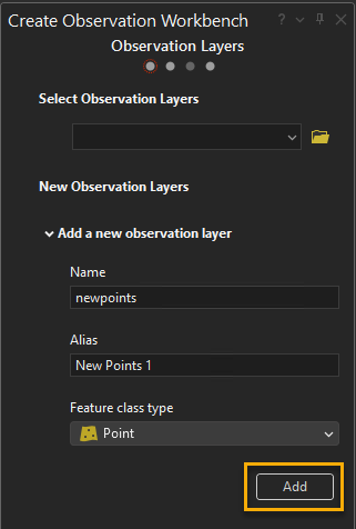

  5. При необходимости выберите существующие слои наблюдений или создайте новые слои наблюдений.
    1. Щелкните Обзор , чтобы выбрать векторные слои из вашего местоположения данных.
      Примечание:
      У вас должны быть права доступа для редактирования выбранных классов пространственных объектов. Эти классы пространственных объектов изменяются в рамках рабочего процесса наблюдений, а два атрибутивных поля, Label и Analyst Comment, добавляются в таблицу атрибутов каждого класса пространственных объектов.
    2. Разверните Добавить новый слой наблюдений, чтобы создать новые классы пространственных объектов.
      Опции добавления нового слоя наблюдений
    3. Введите Имя для нового класса пространственных объектов. При необходимости добавьте Псевдоним для отображения в рабочей области.
    4. Щелкните Тип класса пространственных объектов, чтобы выбрать тип слоя наблюдений для создания.
      • Точка
      • Линия
      • Полигон
      • Мультиточка
    5. Щёлкните Добавить.
      Новый слой наблюдений указан в Новые слои наблюдений, а местоположение вывода по умолчанию для всех новых слоев показано в Сохранить новые слои в базу геоданных. Вы можете изменить местоположение, указав другую файловую базу геоданных или многопользовательскую базу геоданных, щелкнув Обзор .
  6. Щелкните Следующий для просмотра входных данных рабочей области.

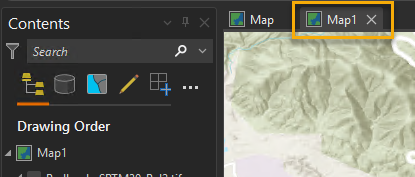

Чтобы сделать карту активной, щелкните вкладку в верхней части карты.
![Активация вкладки карты](../../images/ow-active-map-tab.png)

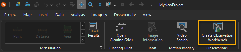

  1. Внутри открытого проекта AllSource щелкните Создать рабочую область наблюдений на вкладке Изображение.
    Создание рабочей области наблюдений внутри проекта

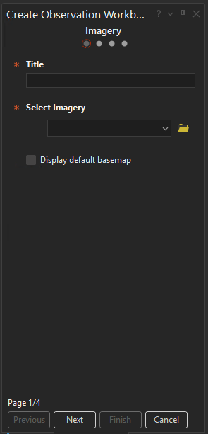

    Откроется панель Создать рабочую область наблюдений.
    Окно создания рабочей области наблюдений
  2. Введите заголовок для рабочей области и выберите данные изображений (обязательно).
    2. Щелкните Обзор , чтобы выбрать одно или несколько изображений из вашего местоположения данных, или щелкните стрелку ниспадающего меню или списка, чтобы выбрать изображение в активной карте.
      Выбор изображения из активной карты
    3. Щелкните Отобразить базовую карту по умолчанию, чтобы добавить базовую карту в новую рабочую область. Базовые карты не включены по умолчанию.

  3. Выберите растровые данные высот (необходимо для коррекции изображения).
    1. Щелкните Обзор , чтобы выбрать данные из вашего местоположения, или щелкните стрелку ниспадающего меню или списка, чтобы выбрать высоты в активной карте.
      Высоты будут отображены в новой рабочей области и используются для ортотрансформирования изображений с моделью сенсора, для которых высоты полностью перекрывают область.
      • Геоид—Применяет коррекцию геоида к значениям Z в наборах данных высот, использующих ортометрические высоты. Выберите коррекцию геоида для совместимости со спутниковыми RPC, которые требуют высоты на эллипсоиде.
      • Допуск—Максимально допустимая ошибка в геометрической функции, заданная в числе пикселов.
    1. Щелкните Обзор , чтобы выбрать векторные слои из вашего местоположения данных, или щелкните стрелку ниспадающего меню или списка, чтобы выбрать векторные слои на активной карте.
    Примечание:
    1. Разверните Добавить новый слой наблюдений, чтобы создать новые классы пространственных объектов.
    2. Введите Имя для нового класса пространственных объектов. При необходимости добавьте Псевдоним для отображения в рабочей области.
    3. Щелкните Тип класса пространственных объектов, чтобы выбрать тип слоя наблюдений для создания.
      • Точка
      • Линия
      • Полигон
      • Мультиточка
    4. Щёлкните Добавить.
      Новый слой наблюдений указан в разделе Новые слои наблюдений, а местоположение вывода по умолчанию для всех новых слоев показано в разделе Сохранить новые слои в базу геоданных. Вы можете изменить местоположение, указав другую файловую базу геоданных или многопользовательскую базу геоданных, щелкнув Обзор .
      Сохранение новых слоев в базу геоданных
  6. Щелкните Следующий, чтобы просмотреть входные данные вашей рабочей области.
