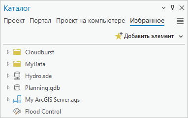

Вкладка Избранное на панели Каталог
На панели Каталог ваши избранные элементы отображаются на вкладке Избранное.

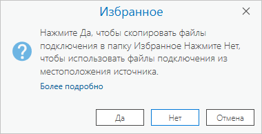

Когда вы делаете удаленный элемент, например сервер, избранным, вам будет предложено скопировать файл подключения в папку Избранное в вашем перемещаемом профиле.
  • Если вы щелкнете Да, файл подключения будет скопирован, а файл Favorites.json сохранит путь к копии.
  • Если вы щелкнете Нет, файл Favorites.json сохранит путь к файлу подключения, созданному в его текущем местоположении. Если вы не сможете получить доступ к сетевому местоположению позже, или если файл будет переименован или удален, избранный элемент потеряет связь.

    На панели Каталог
    Щелкните вкладку Избранное и щелкните Добавить элемент .
