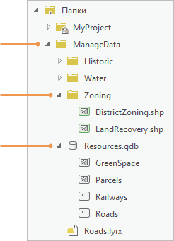

Панель Каталог с развернутым подключением к папке
В этом примере при обновлении подключения к папке ManageData обновляется все содержание папки. При обновлении папки Zoning обновляется только содержание этой папки. При обновлении базы геоданных Resources обновляется только содержимое базы геоданных.

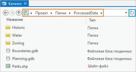

Обновление содержания в виде Каталог
Выполните следующие действия, чтобы обновить содержание в виде Каталог:
  1. Сделайте активным вид Каталог.
  2. В виде Каталог перейдите к подключению элемента или к конкретному элементу, который вы хотите обновить.
    Ваше текущее местоположение отображается в строке местоположения. Список обновляемого содержания отображается в виде Каталог.
    Вид Каталог с выделенной строкой местоположения
    В этом примере будет обновлено содержание подключения к папке с именем ProcessedData.
  3. Обновите содержание с помощью любой из следующих команд:
    • На ленте, на вкладке Каталог в группе Организовать щелкните Обновить .
    • В верхней части вида Каталог, рядом со строкой местоположения щелкните Обновить .
    • Щелкните правой кнопкой пустое место в виде Каталог и щелкните Обновить в появившемся контекстном меню.
    • Нажмите клавишу F5.
    Все содержание в местоположении обновляется независимо от того, выбраны ли определенные элементы.

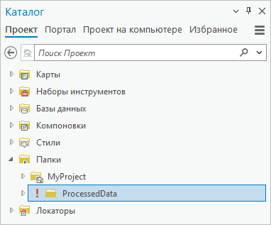

Недопустимые подключения
После обновления содержания подключение элемента или элемент могут отображаться с красным восклицательным знаком . Это означает, что элемент недействителен: он может больше не существовать в ожидаемом месте, может быть переименован или может подключаться к недоступному сетевому диску, базе данных или серверу.
Панель Каталог с недопустимым подключением к папке
Недопустимое подключение к папке ProcessedData. Его содержание недоступно, пока папка не будет восстановлена.
Чтобы восстановить недействительное соединение, щелкните восклицательный знак и перейдите к элементу. Вы можете отремонтировать перемещенные или переименованные элементы; вы не можете восстановить удаленные элементы.
