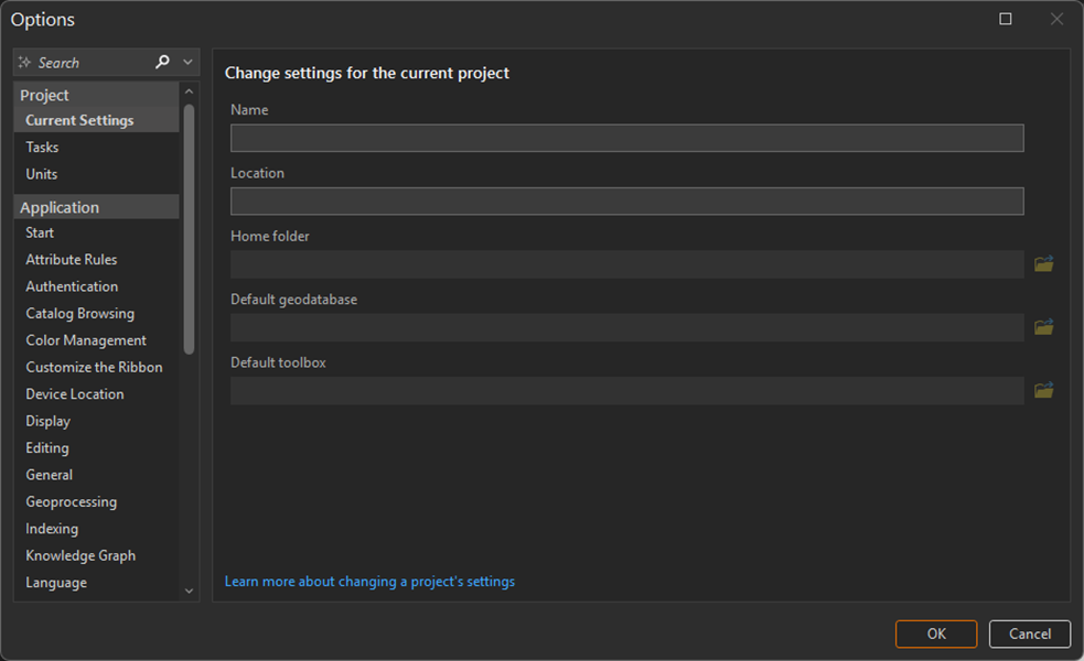

Открытие опций со стартовой страницы
Если вы только запускаете приложение, откройте опции, выполнив следующие действия:
  1. Щелкните Настройки на стартовой странице.
  2. Щелкните Опции.
    Откроется диалоговое окно Опции.
  3. Разверните раздел нужной настройки, чтобы просмотреть опции, которые можно изменить.
Открытие опций из открытого проекта
Если у вас уже открыт проект, откройте опции, выполнив следующие действия:
  1. Щелкните Проект
  2. Щелкните Опции.

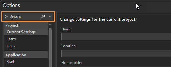

Поиск опции
Вы можете искать настройки, вводя ключевые слова в строке поиска в верхней части диалогового окна Опции.
Поиск настроек в диалоговом окне Опции.
