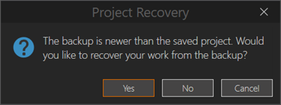

Восстановление проекта
Если вы создаете резервную копию проектов, в случае, если ArcGIS AllSource неожиданно завершит работу, вы сможете восстановить несохраненные изменения. Несохраненные изменения восстанавливаются до момента последнего резервного копирования.
Чтобы восстановить проект после непредвиденного завершения работы, выполните следующие действия:
  1. Запустите ArcGIS AllSource.
  2. На начальной странице откройте свой проект из списка последних проектов.
    Диалоговое окно Восстановление проекта сообщает, что резервная копия проекта была сохранена позже, чем исходный проект.
    Если диалоговое окно не появляется, исходный проект был сохранен позже, чем резервная копия проекта. В этом случае несохраненные изменения не могут быть восстановлены.
  3. Выберите, как действовать дальше.
    • Да — открыть резервную копию проекта. Несохраненные изменения восстанавливаются до временной отметки резервной копии проекта.
    • Нет — открыть исходный проект. Состояние проекта отражает состояние на момент последнего сохранения вручную. Несохраненные изменения теряются.
    • Отмена — закрыть диалоговое окно, не открывая проект.
    Примечание:
    Если щелкните Да, резервная копия проекта заменит исходный проект. Исходный проект удаляется. По мере продолжения работы с восстановленным проектом создаются новые резервные копии.
