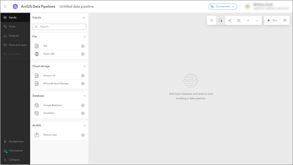

  1. Щелкните Входные данные на панели инструментов редактора.
    Откроется панель Входные данные.

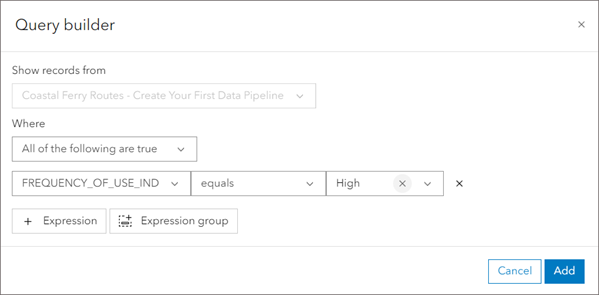

  4. Щелкните кнопку + Построить новый запрос на панели этого инструмента.
    Появится диалоговое окно Конструктор запросов.
  5. Щелкните Выражение, затем Далее.
  6. В окне выбора полей выберите FREQUENCY_OF_USE_IND. Введите значение High в текстовое поле.
    Входные данные конструктора запросов
  7. Щелкните Добавить в диалоговом окне Конструктор запросов.

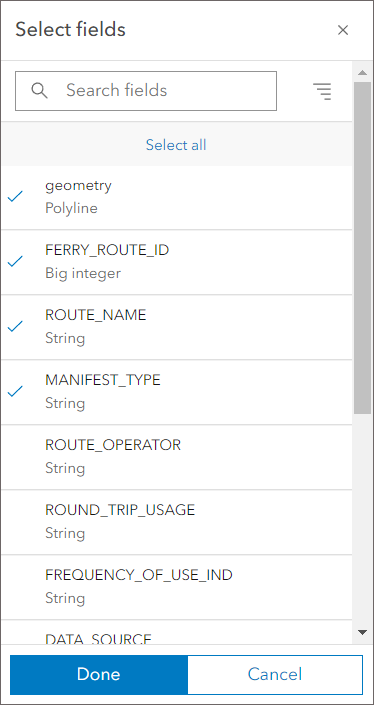

  10. На панели Выбрать поля щелкните кнопку + Поле и выберите геометрия, FERRY_ROUTE_ID, ROUTE_NAME и MANIFEST_TYPE. Щелкните Готово, чтобы сохранить выбранное поле.
    Вы можете использовать текстовое окно поиска, чтобы быстро найти поля.
    Выбрать поля

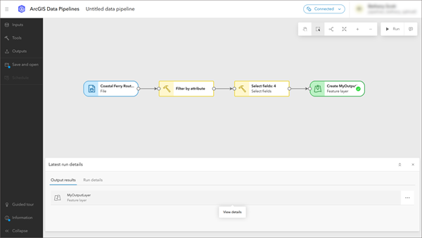

  5. В меню действий со схемой щелкните кнопку Автокомпоновка схемы Кнопка Автокомпоновка схемы в ArcGIS Data Pipelines.
    Элементы схемы автоматически перемещаются в чистую компоновку.
  6. На панели действий в верхней части канвы щелкните Запустить .
    Теперь конвейер данных запущен и появляется консоль Информация о последнем запуске. Как только процесс будет завершен, векторный слой отобразится на вкладке Выходные результаты.
